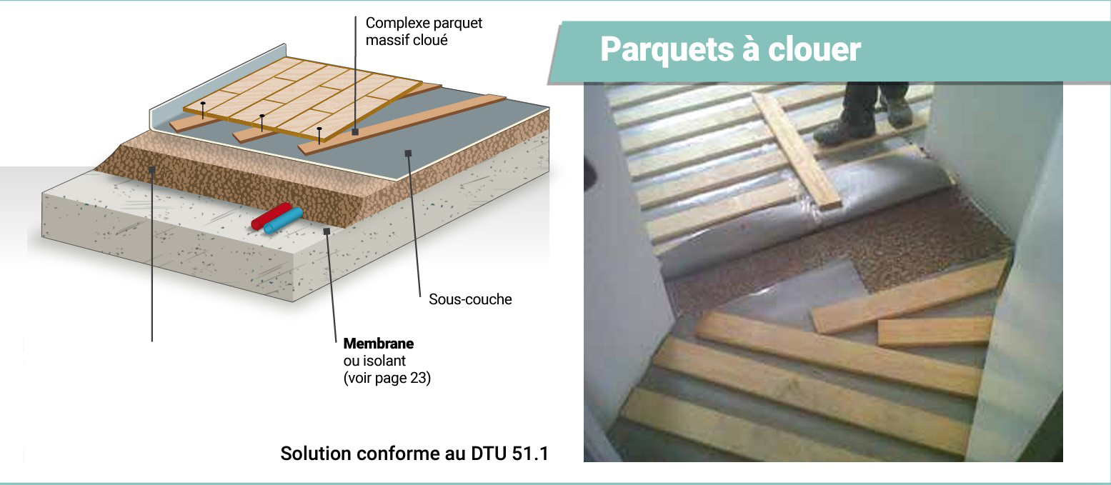

La dalle présentant des irrégularités, je souhaite rattraper les niveaux pour la pose d'un revêtement bois.
1ère solution: avec une chape sèche constituée d'un granulat sur lequel poser un support plan et solide (plaques de marque connue ou OSB) puis un parquet collé ou flottant.
2ème solution: cales
sur dalle + lambourdage  + parquet massif.
A préciser qu'à l'heure actuelle mon choix n'est pas fait et c'est pour ça que je viens poser cette question sur ce 3ème mode opératoire que je n'avais jamais vu, à savoir la pose de lambourdes larges sur granulat avant fixation du parquet.
Ce granulat est constitué de billes d'argiles (donc incompressibles et stabilisées par les murs périphériques ).
Ayant découvert cette mise en oeuvre sur une fiche du fabricant de granulat, et citée comme conforme au DTU 51.1 je voulais recueillir des avis.

> Aucun professionnel ne m'a proposé ce mode opératoire, je l'ai découvert sur une fiche fabricant, d'où ma question ( je ne vois pas en quoi je suis affirmatif dans mes propos).

Néanmoins, voici une capture de cette méthode de mise en oeuvre extraite de la doc fabricant. J'ai pris soin de masquer le nom du fabricant, le produit et ref. produit.
 Je reprécise que je ne valide pas forcément cette méthode, mais qu'elle me questionne et que je ne suis pas arrêté sur la solution à employer.

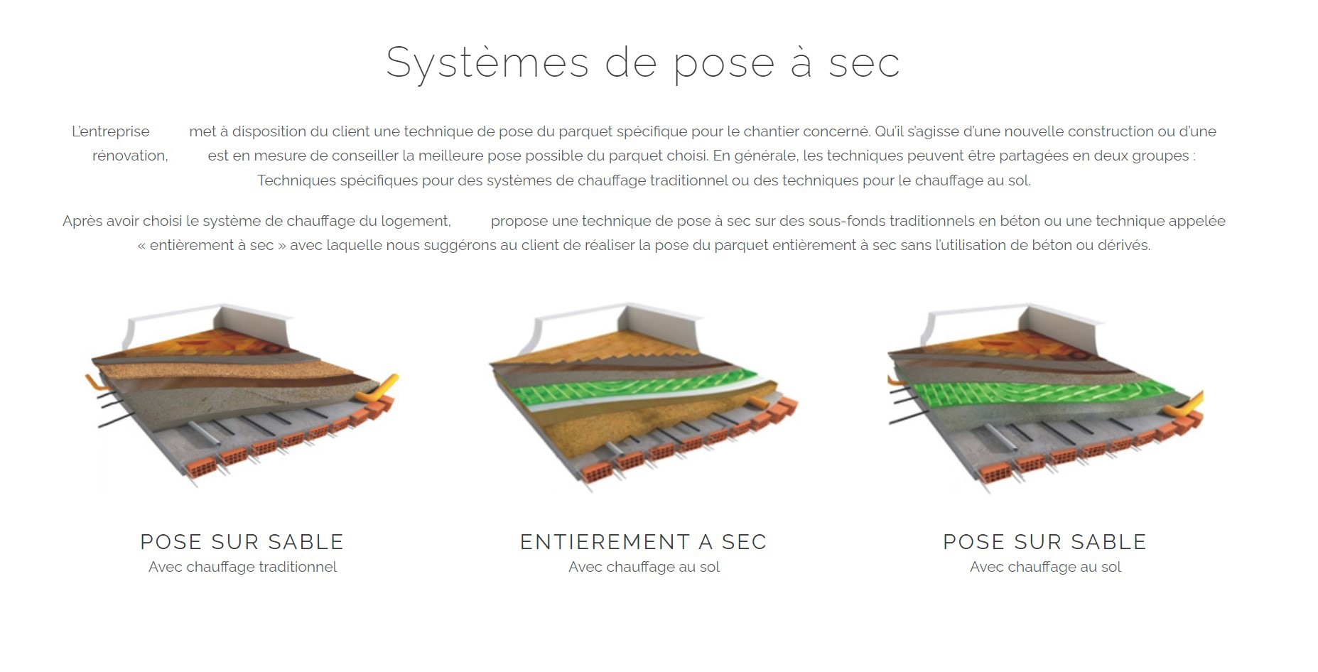

7. Chape sèche et parquet : lambourdes flottantes sur granulat, vos avis? il y a 3 ans
Bonjour Alex,
Merci du retour, effectivement je comprends mieux les inconvénients de ce mode pose.
Par contre peut-on considérer les problèmes inhérents au sable entièrement applicables au billes d'argiles ? Elles n'ont pas la même granulométrie, laissent passer plus d'air (ou d'eau) entre elles et on peut contrôler plus facilement le fluage. Mystère tant que personne ne fournira de retour pour l'avoir expérimenté.
Ce qui est étonnant est de voir ce document "conforme au DTU 51.1".
Est-ce vraiment le cas où est-ce une interprétation du DTU ? Je ne sais pas, mais en le balayant rapidement:
6.5.1 Voligeage
Les voligeages sont réalisés avec des voliges ou avec des lames déclassées. Les voliges sont posées alignées flottantes sur forme en sable et sa sous-couche de répartition, ou sur sous-couche.
Un tableau qui suit dans le DTU indique le sable ou le granulat comme sous-couche de répartition dans la pose sur voliges. Le terme exact,comme vous dîtes, est une pose sur voliges flottantes ( pose à sec) donc le terme lambourde n'est pas approprié.
En cherchant des infos sur ce mode de pose que je n'ai pas eu l'occasion de rencontrer jusqu'à présent, je suis tombé sur le site d'une marque de parquet qui l'illustre comme solution actuelle de pose.
Ce qui est intéressant c'est que l'entreprise qui fournit le granulat en France et cette entreprise de parquet sont toutes deux italiennes.

9. Chape sèche et parquet : lambourdes flottantes sur granulat, vos avis? il y a 3 ans
Winnie, je pense que vous avez une version du DTU d'avant la réforme de 2010, le point 6.5.1 du nouveau DTU 51.1 aborde la question de l'humidité :
6.5.1 Teneur en humidité
Le support en mortier ou en béton doit présenter une teneur en humidité n'excédant pas 3 % de la masse sèche. Cette humidité
est mesurée à environ 2 cm de profondeur en utilisant la méthode de référence : bombe au carbure.
Pour les autres supports relevant de l'avis technique (chape de sulfate de calcium par exemple) les humidités à respecter y sont
précisées.
La siccité du support est appréciée en utilisant la méthode de référence. Un humidimètre peut être utilisé pour donner une
indication sur cette valeur.
Dans le nouveau DTU, ce type de pose n'est pas abordé, il n'est donc pas conforme.
De plus, la pose de parquet massif en flottant n'est désormais plus autorisée, je ne comprendrait pas ce qui autoriserait une variante où la combinaison d'un parquet massif solidarisé à un support non structurel et flottant serait autorisé.
Par ailleurs, se posera le problème des lambourdes, qui devront être larges, je dirais une bonne quinzaine de centimètres.
Bon courage pour trouver des lambourdes en faible épaisseur et forte largeur qui seront parfaitement stables et droites, non gauchies, non tuilées, et qui le resteront.
Bon courage aussi pour clouer dans des lambourdes de 2 cm d'épaisseur, cela vous condamne à n'utiliser que des clous de 4 cm au maximum.
Je ne sais même pas si c'est autorisé d'utiliser des clous aussi courts
Pour finir, je dirai que ce type de pose interdit les modifications ultérieures de l'appartement.
Si vous désirez rajouter une cloison, par exemple, vous ne pourrez pas, non seulement parce que la cloison ne doit jamais reposer sur un support qui ne soit pas structurel, mais en plus parce que si vous ouvrez le sol, vos granulés vont s'échapper.
Je laisserai à Boisphile le soin de donner son avis sur le concept du chauffage au sol avec ce type de pose, mais de façon intuitive, j'ai l'impression que c'est une belle connerie.
10. Chape sèche et parquet : lambourdes flottantes sur granulat, vos avis? il y a 3 ans
Ce sont les fabricants de plaques de plâtres qui ont fait tout le travail avec le FCBA et CSTB pour aboutir à un système de billes d'argile pour ""niveler"" un support afin de le rendre de niveau. Cela étant, il s'agit de poser des plaque de plâtre surdensifiées, généralement en deux couche avec un mode de pose bien particulier. Il est normal et courant que des outsider fabricants de granulats de s'emparer de la technique.
Si une stabilité dans le temps est recherchée, la pose de plaques en guise de support est indispensable.
Lors d'une pose de lambourdes flottantes sur un sol dur et plan, on déconseille formellement la pose d'isolant en granulats, comme le liège par exemple, parce qu'on sait qu'à la longue, avec les vibrations qui sont inévitables dans une construction, les granulats se déplacent et finissent pat soulever les lambourdes.
En conclusion, la pose de lambourdes flottantes sur granulat est une ânerie, pour ne pas dire autre chose.
Maintenant, à force de rechercher sur le net, vous trouverez toujours des apprentis sorciers pour vous prouvez le contraire.
Cela étant dit, le choix vous appartient, faites le bon, c'est votre responsabilité.
