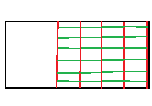

Bonjour, je reviens vers vous (oui encore).
Pensez-vous que la pose d'Ipe serait une solution viable ?
j'ai faits un petit shemat (très moche on est d'accord). Le rouge représente les ipn et le vert les solives.
la deuxième image montre juste comment j'aimerais poser les solives par rapport aux ipi.
Reste à voir l'entraxe et la dimension des Ipe. mais j'imagine qu'a dimension égal (enfin hauteur) un ipe est plus résistant et sera moins flexible qu'une solive.
Merci du  temps que vous pourrez m'accorder.
18. Besoin d'aide dimension madrier. il y a 2 ans
Cela peut être une solution, même si le mélange bois métal dans ce cas n'est pas forcément un optimum.
