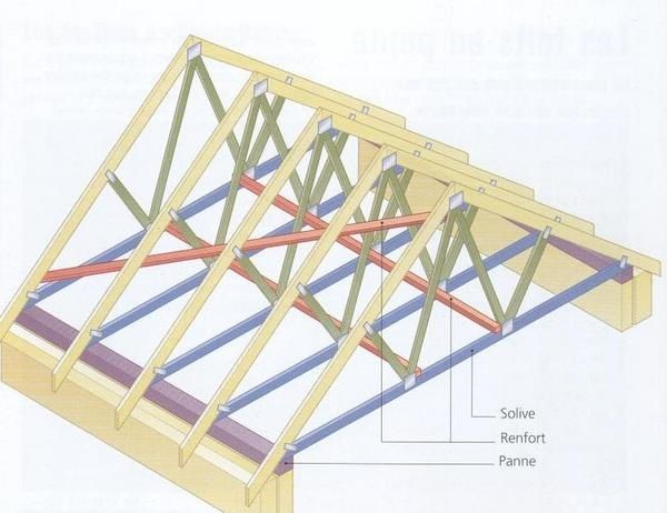

En fait, je voudrais poser un plancher dans mes combles perdues :
structure en W.
Espace entre les solives : 88 cm
Hauteur d'une solive : 9 cm
Largeur d'une solive : 3,5 cm

Ci-dessous une photo du type de comble de ma maison.
http://idata.over-blog.com/0/44/56/90/Charpente2.jpg

Ce type de fermettes n'est pas porteur d'un plancher.
Nombre de personnes le font, mais il faut être très prudent et ne pas dépasser 20 kg/m² en charges uniformément réparties, ce qui n'est pas beaucoup lorsqu'on sait que les panneaux représentent déjà 15 kg/m².
Généralement il est admis de faire un ""chemin"" dans la partie centrale pour permettre un accès d'entretient, modification du réseau électrique ou entretient VMC.
Si vous faites ce choix, les panneaux doivent être fixés sommairement, pour que cela n'apparaisse pas comme un plancher en tant que tel aux yeux d'un expert en cas de visite si problème.
