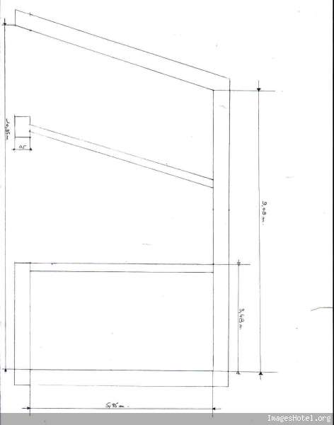

2. réalisation d'un plancher en bois il y a 18 ans
voici un schèma de la grange, la poutre du milieu doit être coupée car elle est au dessus du seuil du nouveau plancher!

4. réalisation d'un plancher en bois il y a 18 ans
Manque des cotes côté 10 m si non le principe est simple deux poutre en lamellé-collé sur les longueurs et des solives de 5m95.(- les ép de L/C)
