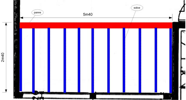

J'ai un garage avec un toit traditionnel rampant (pas des fermettes). Je voudrais pouvoir aménager les combles sur une partie.
Voici les données :
- 5m40 entre 2 murs
- 2m50 dans l'autre sens (entre 1 mur et rien)
Je peux me fixer avec des étriers métalliques à 2m20 du sol dans des parpaings rempli de béton (chainage).
Cet aménagement servirait essentiellement de grenier pour entreposer toute sorte de cartons et autres. Donc il faudrait que ce soit costaud même si j'ai du mal à évaluer le poids au m2. (150 kg ? + poids d’un homme ponctuellement).
Je vois 2 solutions :
- mettre des solives de 5m40 de long
- mettre une panne de 5m40 et des solives dans l’autres sens entre 1 mur et la panne (2m50)
Je penche plutôt pour la deuxième solution. Qu’en pensez-vous ?
Voici un schéma de ce que je voudrais faire :
Quelqu'un pourrait-il m'aider à calculer la dimension de la panne, des solives, l'entraxe entre solives, le type et epaisseur de plancher, etc..
Merci d’avance pour vos avis et vos réponses à mes questions
Sébastien
