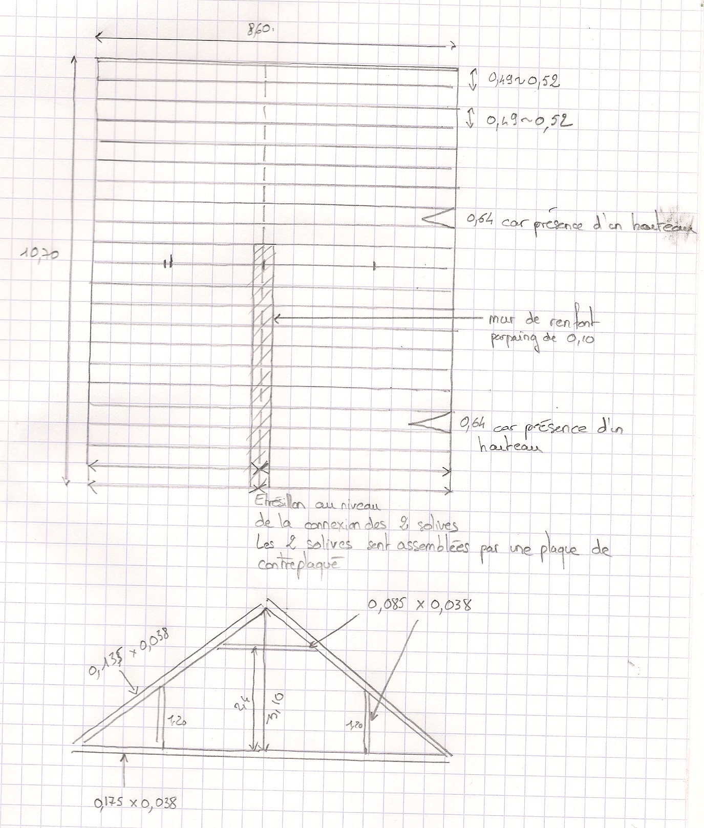

Objectif: Validation de la structure de la charpente pour aménagement des combles.
Bonjour amoureux du bois,
J'ai entrepris l'idée d'aménager mes combles. Le plancher étant vieux et abimé j'ai demandé des devis pour le changer et pour vérifier la section des poutres et donc valider le fait de pouvoir ou pas aménager l'étage.
Mais à chaque charpentier un devis différents tant au niveau du prix qu'au niveau de la solution:
- Charpentier n°1: 3124€ HT renfort solive sol avec 38*200 de 7,30 avec environ 3m avec chevauchement, + pose OSB 22 pas besoin du mur de refend
- Charpentier n°2: 8000€ HT refort solive sol + toit + jambe en 45*200 + pose OSB 22 avec utilisation du mur de refend. Mis en garde sur la partie sans refend ne rien stocker dessus.
- Charpentier n°3: Pas besoin de renforcer poser juste un OSB directement sur les solives existantes
- Charpentier n°4: Chantier trop compliqué avec un écartement de 5 m il faudrait changer toute la charpente, et on ne devrait rien stocker dans le grenier
- Charpentier n°6: Pas besoin de renforcer poser juste un OSB directement sur les solives existantes
- Charpentier n°7: 2589€ HT: renfort solive sol avec 65*180 de 8,60 m avec chevauchement, + pose OSB 22 pas besoin du mur de refend
Tous ces professionnelles ont leur entreprise de plus de 10ans et tous m'ont été conseillé.
Évidement il y a aussi les bureaux d'études mais j'ai peur qu'ils me sortent des normes et calculs que je ne vais pas forcement être capable d'analyser. J'aimerais juste savoir si c'est possible dans ma configuration de faire une chambre et une salle de bain à l'étage.
Personnellement je serais bien partie sur le charpentier n°7 car il me semblait confiant dans sa proposition mais vu le retour du chapentier n°2 et surtout 4 j'ai peur de faire une bêtise que je vais regretter par la suite.
C'est pourquoi je viens sur ce blog demandé conseiller et comment faire pour avoir une réponse fiable et pas sur dimensionnée (j'ai joint un plan de la structure de ma maison)
Merci d'avance de votre aide et vos retours d'expérience afin que je puisse faire le bon choix et choisir le bon devis.

1. Une charpente solide ou pas ? il y a 6 ans
Très peu d'entreprises (moins d'une par département) sont en mesure de réaliser ce type de chantier dans de bonnes conditions.
Les désordres sont très nombreux dans ce domaine de l'aménagement de combles, si vous parcourrez ce forum vous trouverez des dizaines d'exemples dont certains sont dramatiques.
Sur les 7 présentés, pas un seul est un professionnel de ce travail, ce sont des adaptations pifométriques sans réels calculs. Il faut renforcer les entraits, bien sur, mais aussi les arbalétriers  et les jambettes.
Un seul propose des 45 x 200, mais on ne comprend pas pourquoi du 45 x 200 inutile
Seul le 4 est conscient et a bien raison, sauf qu'un renforcement est quand même possible, mais il faut passer par un BE charpente, qu'il soit extérieur ou interne à l'entreprise.
Aucun n'a proposé de poser des lambourdes perpendiculaires aux solivage pour trouver un entraxe qui correspond à la longueur utile de l'OSB en 2500, alors que c'est obligatoire de puis plus de 40 ans.
Les prix sont dérisoires mais on comprend pourquoi !!!  A vous de voir, c'est votre responsabilité.

Merci de votre réponse au sujet de ma charpente. C'est bien parce que je n'y connais rien que j'espérais qu'en faisant venir des "professionnels" j'allais avoir des réponses me permettant de prendre une décision mais visiblement je n'ai pas sélectionné les bons... Difficile de trouver de bons conseils quand on n'est pas dans la partie... Comme évoqué j'ai bien pensé aller voir un bureau d'étude mais je n'ai pas d'adresse et je ne sais pas si un particulier sans connaissance, comme moi, peut aller directement voir ce type d'entreprise. Je pense que j'ai toute les chances de ne pas poser la bonne question ou ne pas donner les bonnes données... et ainsi me retrouver avec des réponses inexploitables.Est-ce que je me trompe ou pas ?
J'ai regardé votre blog pour avoir un spécialiste d'aménagement des combles http://boisphile.over-blog.com/categorie-895720.html        Aménagement de combles Mais les sociétés proposées sont loin de mon lieu d'habitation habitant dans le département 44. Connaissez vous une entreprise valables pouvant me conseiller dans ce secteur ?
J'avais lu votre post également sur les désordres: https://www.bois.com/forum/5393-recherches-infos-en-mp-sur-atr-combles-et-megacombles.  et c'est pour cela que je n'ai pas sauté sur le premier devis malgré la pression de mon entourage.
Par contre visiblement je ne suis pas dans la bonne gamme de prix pour ce type de travaux, à combien estimez vous le budget pour avoir une structure stable d'environ 35m2 de plancher (2/3 de la surface totale) ?
Si d'autres personnes on réalisé également des travaux de renfort de charpente de ce type je suis preneur également ;-)
Merci à tous pour votre aide
3. Une charpente solide ou pas ? il y a 6 ans
Comme je vous l'ai écris, les spécialistes ne sont pas légion, vous avez évolutiv habitat du groupe géoxia près de nantes, à thouaré sur loire par exemple.
4. Une charpente solide ou pas ? il y a 6 ans
Merci de votre retour je contacterai cette société dès demain pour qu'il puisse passer me faire un nouveau devis, en espérant que cette fois ce sera le bon :-)
