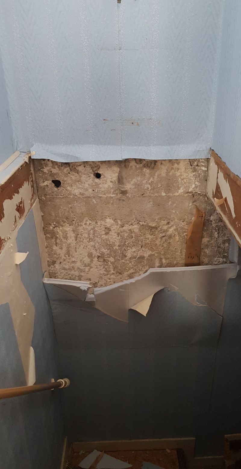

1. Fermer une trémie en bois il y a 5 ans
Pour illustrer ma question, voici une photo de la trémie à fermer. On voit à gauche et à droite les 2 solives qui bordent la trémie, le parquet est cloué sur la totalité de la surface supérieure des solive. Or pour on aimerait que l'osb soit au même niveau que le parquet actuel (car les cloisons vont tomber, ce sera une pièce unique).
Faut-il donc clouer une solivette contre les 2 solives actuelles ou bien est-ce inutilement surdimensionné ?
