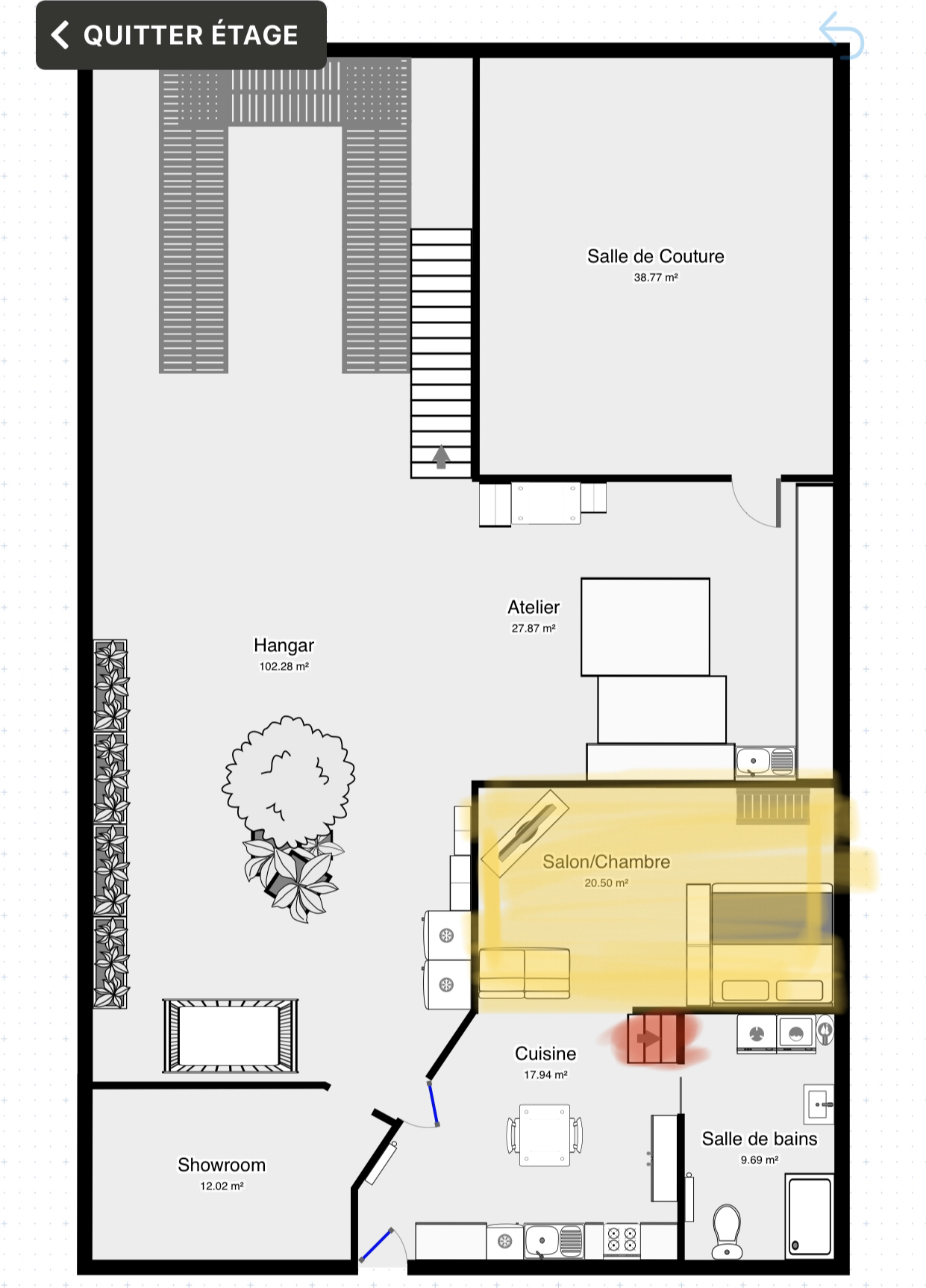

Nous postons aujourd’hui car nous avions pour projet d’agrandir une partie habitation déjà existante dans un hangar, ancienne carrosserie.
Il s’agirait d’accoler une extension de 20 m2 à l’habitation existante (d’anciens bureaux). Celle si devra être porteuse pour pourvoir exploiter le dessus en pièce à vivre.
Voici les plans:
En jaune la pièce à créer.
En jaune, les murs non existants.
hauteur de plafond 2,50m. La partie existante possède déjà un étage.

Nous aimerions savoir quel sont les matériaux à utiliser pour rendre ce projet possible. Après une visite chez Brico dépôt, on nous a dit que faire les murs en bois était inenvisageable, qu’en pensez-vous ?
Nous ferons les travaux nous mêmes, d’où notre questionnement sur la marche à suivre.

on ne comprend pas bien entre l'existant et le futur, "extension" ? Comment est l'étage aujourd'hui ? Comment y accéder ?

Bonsoir,
ce qui est annoté « cuisine » et « salle de bain » est déjà existant pas ainsi que le hangar dans lequel tout ceci est inclus.
La partie en jaune « salon/chambre » est l’extension que nous souhaitons rajouter. Un escalier ou une échelle de meunier sera mis depuis l’intérieur du hangar pour accéder au dessus de cette nouvelle pièce.
Au dessus la partie cuisine et salle de bain, il existe un étage de la même superficie. On y accède via une escalier en bois. Surligné en rouge.

personne n’aurait de solution autre et totalement en bois ?
