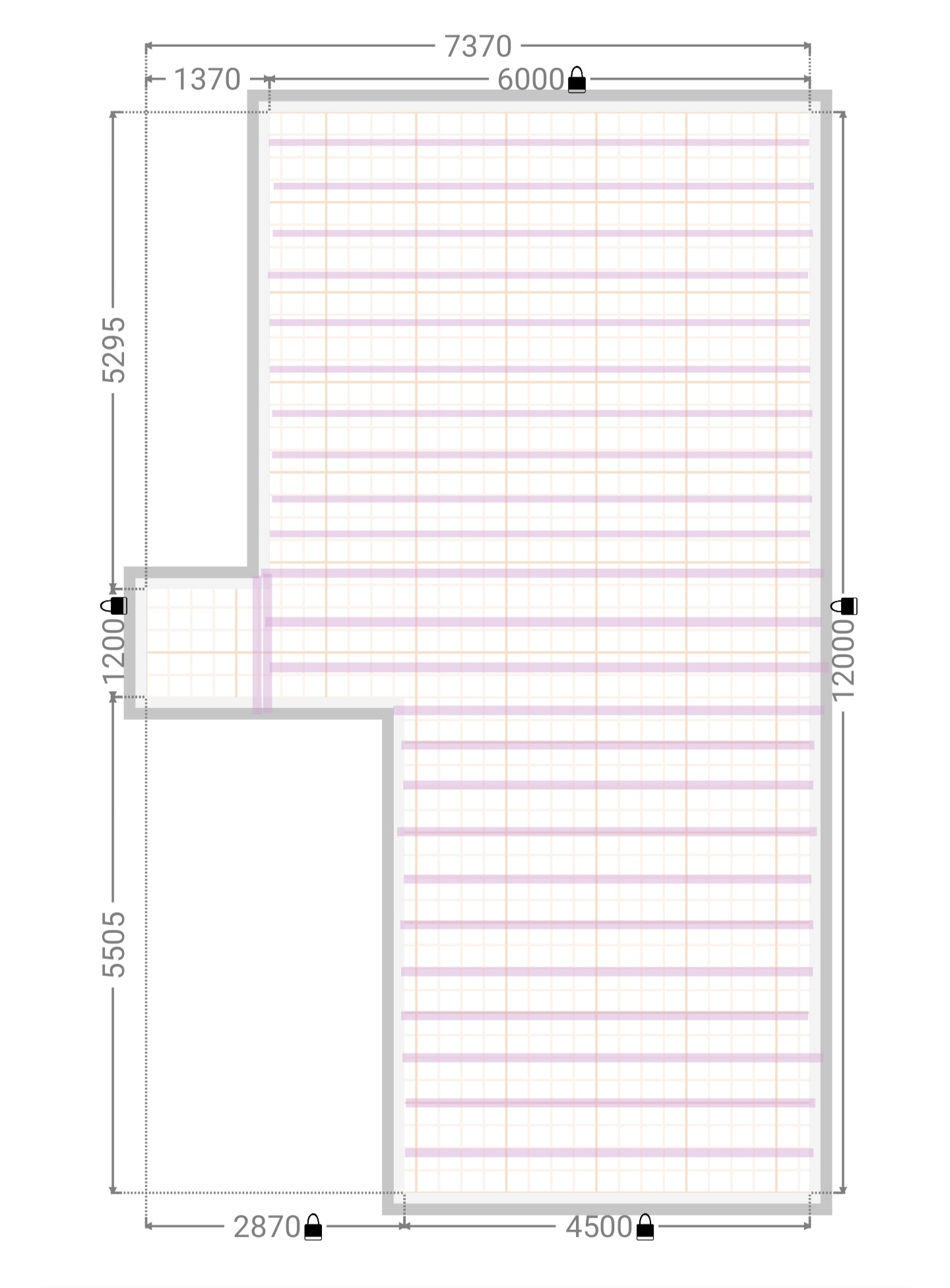

Mon projet consiste à créer un plancher pour faire un étage supplémentaire,
L'idée c'est de faire une structure complète en bois,
Je vous partage une photo qui représente une vue aérienne de la structure avec les dimensions.
 (tous les murs autour sont en béton armé)
je suis partant pour fixer des muralieres de 75x225 sur tous les murs périphériques par des tiges métalliques espacées de 50cm avec scellement chimique.
En suite poser des madriers sapin de pays traité de 75x225 fixer sur les muralieres par des sabots métalliques avec un entraxe de 50cm.
Entre chaque madrier je pense à poser des entrave de 63x175 espacés de 1m fixés avec des sabots métalliques.
En fin je poserai des plaques de OSB 18mm 250x67,5
Voila en résumé mon projet est je souhaite savoir si cela suffit pour avec un plancher super solide pour accueillir deux chambres et un couloir...!!!

1. Création d'un plancher en bois il y a 5 ans
Pour vous donner une première idée, pour une portée de 6 mètres il faudrait des solives de section 100 x 300 avec des entraxes de 417, mais vous ne trouverez pas cette section en bois sec, il faudra donc vous orienter soit vers du LVL soit du lamellé collé, si vous êtes novice je ne conseille pas les poutres en "I" plus compliquées en mise en œuvre. Si cela peut convenir, nous pourrons aller plus avant.

5. Création d'un plancher en bois il y a 5 ans
Solives de portée 6000 en bois lamellé-collé GL24 de fabrication française - Entraxes 417 - Section 72 x 315 - Pose d'une entretoise à mi-portée.
Solives de portée 4500 en bois massif sec entre 14 et 18 % maximum réellement mesuré avec testeur pintes longes sur sonde marteau - Entraxes 417 mm - Section 75 x 225 mm - Pas d'entretoise nécessaire.
Muralières  en LVL type kerto"S" pour solives de 315, Section 51 x 360 - Pose sur corbeaux métalliques avec entraxes de 500 mm.
Muralières  en LVL type kerto"S" pour solives de 225, Section 51 x 225 - Pose sur corbeaux métalliques avec entraxes de 750 mm.
Sabots métalliques pour solives de 315 - Réf. GLE 500-70-2.5 - Fixation partielle par pointes CNA 4 x 50 - 12 sur porteur et 8 sur porté soit 20 pointes par appui et par solive.
Sabots métalliques pour solives de 225 - Réf. SAE 380-76-2 - Fixation partielle par pointes CNA 4 x 50 - 12 sur porteur et 6 sur porté soit 18 pointes par appui et par solive.
Dalles OSB 3 en 2500 x 675 x 22 mm - Petites rives supportées et fixées sur solives - Assemblages collés par sikaflex 11 fc pro - Fixation par vis 5 x 70 à filetage partiel - Entraxes 150 mm sur petites rives d'extrémités et 300 mm en parties courantes. Si fixations par pointes non lisses, renforcement nécessaire par 6 vis, une à chaque angle et 2 à mi-portée.
En cas de cloisons parallèles aux solives, il conviendra de poser des entretoises entre solives avec entraxes maxi de 1 mètre pour répartir la charge sur deux solives, la cloison étant posée entre deux solives et non sur une seule. Les cloisons perpendiculaires aux solives ne posent pas de problème.
