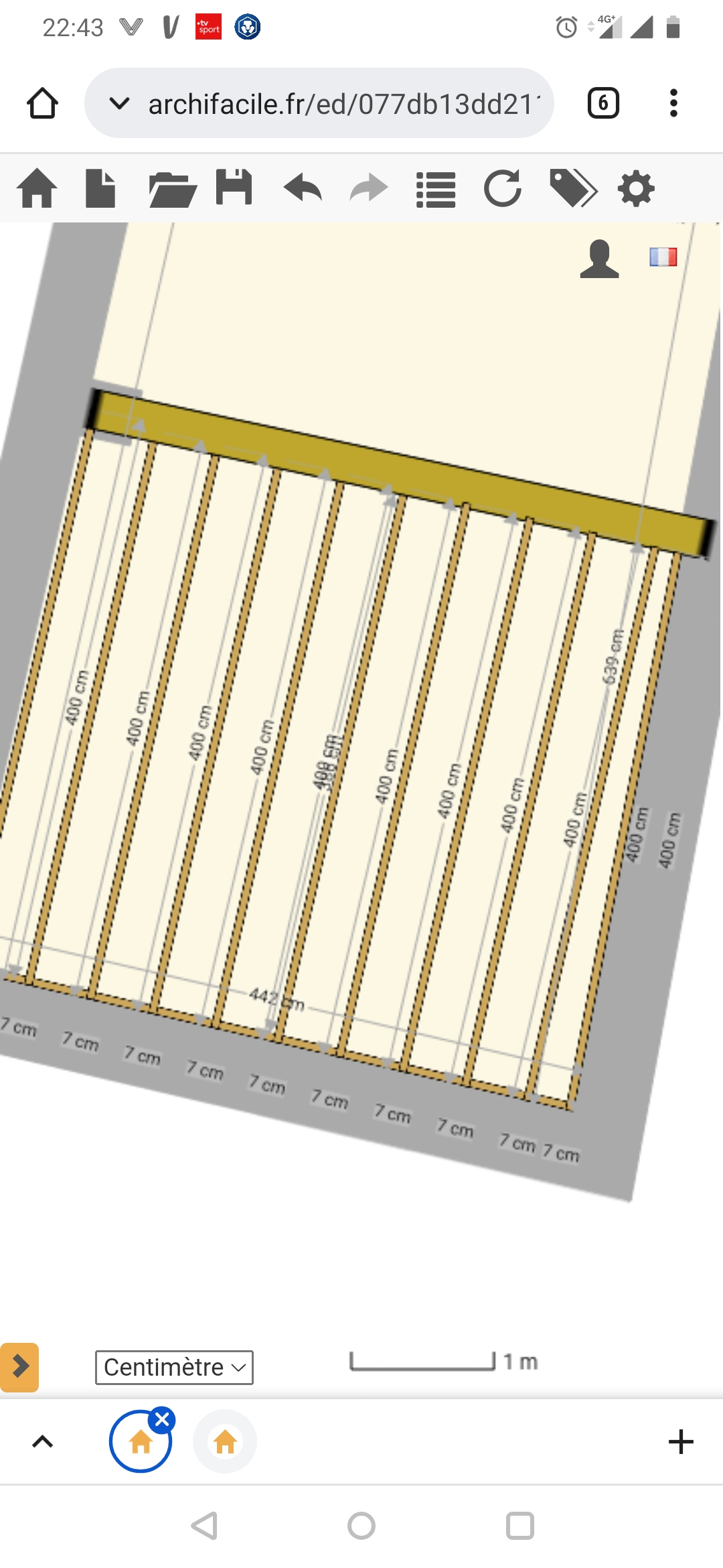

Bonjour actuellement dans la rénovation d une maison. Je voudrais créer un étage bois.
1: J ai besoin d une poutre de 450 de longueur encrée dans le mur du côté droit de 25 cm  et reposant sur un plillier de 40*40 du côté grauche.
La portée dans le vide sera de 425.
Celle ci soutiendra un solivage de 75*225 avec un entraxe de 46.
Un OSB de 18 viendra sur celles ci.
La portée des solives sera de 400.
La poutre sera apparente et en chêne.
Quelle section dois je utiliser ?

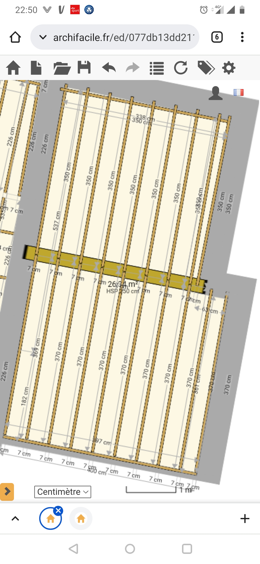

2: dans une autre partie de la maison il me faudrait une poutre de 400.
Celle ci ne sera pas apparente et j aimerais donc une essence moins chère que le chêne. Je penche plutôt pour de l épicéa. Elle sera enfoncée de 25 cm dans les murs de chaque côté.
Les solives seront de 370 d un côté et de 350 de l autre côté.
La section de solive sera de 75*225 entraxe 46.
Pourriez vous me apporter votre aide à ce sujet.
Cordialement Florent
1. Dimensions poutre plancher bois il y a 4 ans
solivage de portée 4000 - section 75*225 OK avec des entraxes de 46, NON, 500 pour OSB de 18 NON 22.
La poutre sera apparente et en chêne. Quelle section dois je utiliser ? Portée 4500 - Bande de chargement 2000 - Section 200 x 300 - Poids 200 kg - Flèche L/430 - Déformation à terme 7 à 11 mm - Réactions aux appuis 1295 kg - Surface d'appuis 200 x 150 - ATTENTION, taux d'humidité du bois maxi 20% réellement mesuré avec testeur à pointes longues sur sonde marteau, si au-dessus, il faudra passer en section 200 x 350.
Poutre en bois résineux C24 à exclure dans la mesure où ce bois ne sera pas sec dans une telle section (Environ 250 x 350) - Bois lamellé-collé de fabrication française GL24 - Portée 4000 - Bande de chargement 3600 - Section 135 x 360 - Poids 110 kg - Flèche L/445 - Déformation à terme 6 à 9 mm - Réactions aux appuis 1960 kg - Surfaces d'appuis 135 x 75 mm.
Solives en 75 x 225 OK mais entraxes 500 pour dalles OSB 3 en 22 mm - Petites rives portées et fixées sur solives - Fixations conventionnelles entraxes 150 mm sur petites rive et 300 mm en parties courantes,  assemblages collé au mastic colle - Pose d'un cours de solives (entretoises) en extrémités de travées pour reposer la rive longue des dalles.
