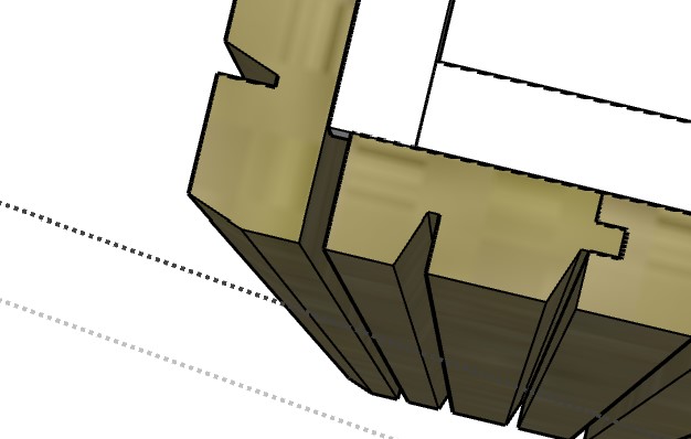

Bonjour, Je pose un bardage en vertical faisant 40mm d'épaisseur. Je souhaite réaliser les angles en faisant une coupe à 45°. Dois-je laisser un jeu de 6-7mm entre les pièces formant l'angle ou puis-je les coller + lamello ? Merci d'avance

J'ai modélisé un angle sous sketchup et je me rend compte qu'à cause de l'épaisseur du bardage, la moitié d'une latte est dans le vide et l'autre est fixé ; celà peut-il poser problème dans le temps?
