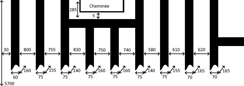

Bonjour, Je suis en train de prévoir l'isolation des combles d'une ancienne maison de 1800 constituée principalement avec du bacula et des planchers en bois massif. Je compte isoler avec de la ouate de cellulose et donc après vérification de la taille disponible sous plancher (environ 200), je prévoyais de surélever de 200mm de manière à avoir plus de 300mm après tassement. La première partie concerne un grenier : - 14100x5700mm - Stockage même s'il y a peu de chance que je l'utilise - Entouré de murs porteurs - Plancher en bois massif que je compte garder - Sous-face en bacula que je compte garder - Une trémie pour une cheminée contre le mur - Une trémie pour une cheminée à 1250mm du mur - Une trémie donnant sur une salle de bain "récente" en dessous que je compte reboucher Donc le but est de déposer le parquet, surélever, isoler et reposer le parquet. De manière à savoir comment faire la surélévation, j'ai passé beaucoup de temps à m'informer sur le solivage en grande partie sur ce site et celui de boisphile. J'ai vite compris que la base était déjà de vérifier la charge admissible, j'ai donc déposé quelques lattes de manière à vérifier les entraxes/dimensions des solives et je me suis vite rendu compte que le solivage n'est pas conforme (Solive 75x170 avec entraxe de 700 pour une longueur de 5500). J'allais voir s'il était possible de faire le solivage en ajoutant des solives sur celles qui existaient déjà et d'en ajouter une supplémentaire entre les solives existante de manière à diminuer l'entraxe. Ceci m'aurait donc donné une alternance de (75x170 + 75x200) et 75x200 avec entraxe de 350. Mais je me suis dis qu'il était plus prudent de déposer tout le plancher de manière à vérifier le solivage entier en premier lieu. J'ai déjà déposé un quart du grenier et malgré le fait que les solives sont en bon état apparent, je me suis vite rendu compte que les dimensions ainsi que les entraxes ne sont pas du tout réguliers. Je me retrouve avec des dimensions 60x160 / 70x165 / 75x140/155/160 et des entraxes de 580 à 830. Du coup je comprends ce que j'avais prévu ne pourra pas être fait et je commence à ne pas savoir quoi faire. - Comment gérer cette situation ? - J'aime prendre mon temps pour apprendre mais la théorie quand tous est pareil cela est faisable, cependant dans un cas hétérogène comme celui-ci (dimensions/entraxe différents et multiple trémies), n'est-il pas préférable de passer par un professionnel ? Je vais joindre un plan. Je vous remercie par avance.

Les solives existantes ont été prévue pour soutenir le plafond plâtre sur bacula, un parquet et un grenier pour rangement léger.

Dans un pareil cas, le plus facile est d'utiliser l'effort disponible en cisaillement des têtes de solive existantes. Le but est de poser une muralière sur ces solives et le long des murs et ensuite de venir poser des solives sur ces muralières, avec des sabot métalliques. Dans ce cas on ne compte pas l'isolant ni le plafond qui restent soutenus par le plancher en place.
Dans votre cas, avec une portée de 5400 et des entraxes de 357, vous passez très bien avec une section de solive de 75 x 250 pour des dalles OSB 3 en 2500 x 675 x 18mm.
Muralières de préférence en LVL kerto "S" en 51 x 260.
Du coup vous ne perdez que 278 mm en hauteur.

Je vous remercie pour vos réponses précises et du temps pris. J'ai encore quelques questions si cela ne vous dérange pas.

1) Non, au-delà d'une portée de 5 mètres, la hauteur de 250 est un minimum.
2) Les négoces bois vendent du LVL et du bois sec, ce qui n'est pas le cas des GSB.
3) Pas besoin de corbeaux dans ce cas puisque les muralières reposent sur les solives le long des murs. Il faut simplement larder une pointe à 45° du bas de la muralière vers la tête de solive pour éviter les grincements. Passez aussi une ou deux couche de goudron liquide sur la face qui se trouve le long du mur pour la protéger de l'humidité. Ensuite quand les nouvelles solives sont en place tout est solidaire  et ne bouge plus.
4) Oui rescellez les vielles solives au ciment prompt.
5) Non en ce qui vous concerne pas besoin d'entretoise, avec les entraxes de 357, les réactions aux appuis ne sont pas très importantes et il n'y a pas de risque de déversement. De plus 95 x 60 = 5700 pour 5400 donc c'est OK.
6) La porte est simple et pas très grande, faites vous découper un morceau de contreplaqué CTBX Okoumé en 25 mm et le tour est joué.

4 ) J'ai vu assez souvent qu'il est conseillé de sceller au mortier de chaux, vous me conseillez le ciment prompt à cause des températures actuelles n'étant pas favorables à la prise trop lente de la chaux ?
4-2) Ne pouvant pas accéder à la totalité de la partie encastrée des veilles solives, est'il tout de même intéressant de bitumer ce que je peux ?
5) D'accord, je n'avais pas trouvé d'informations concernant les entraxes à prendre en compte pour l'ajout des entretoises.
Petite correction : Les solives que vous m'avez conseillées sont des 75x250 donc cela donne 75x60 = 4500, donc je suis inférieur à la portée de 5700.
