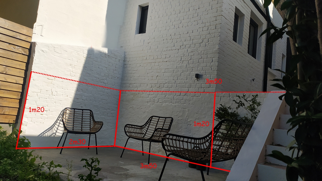

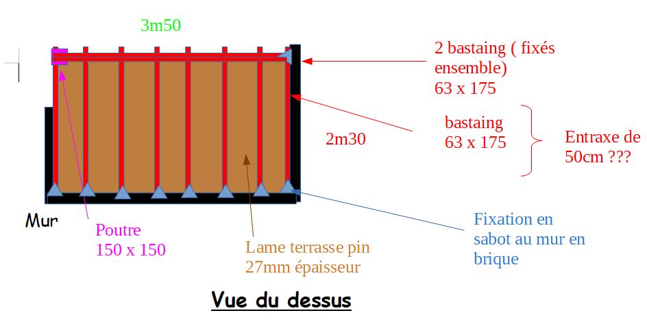

Bonjour, Je désirerai réaliser une terrasse suspendue en bois. Celle-ci serait rectangulaire 2m30 - 3m50 à une hauteur de 1m20 ( hauteur des lames de terrasses, afin de rattraper la terrasse du dessus) Elle est encadrée par 2 murs contigus sur lesquels je compte "m'attacher". Le sol est constitué d'une ancienne dalle béton ( couverte en partie de carrelage ). J'avais donc pensé à repartir sur la structure qui existait autrefois ( mais pourrie donc éliminée ) Pour une charge permanente de 150Kg et occasionnelle de 500Kg max. ( 6 personnes ) Soit des Solivettes de 32 x 175 x 2300 avec un entraxe de 50 ou 60 ou 70 Qui reposeraient dans des sabots à ailettes le long d'un mur de brique et sur 2 bastaings 63X175 x 3500 fixé ensemble. Les 2 bastaings seraient eux fixés dans un mur en briques grâce à des sabots à ailettes et sur une poutre ( 150x150 ). La poutre serait fixée au sol ( dalle béton ) par un pied de poteau et au 2 bastaings ( encoche ou équerre ) Selon vous le projet est-il possible ou bien je dois revoir mes sections ? Merci d'avance Pierre

Je me permet de compléter avec une photo/ plan afin de bien visualiser le projet.

Les deux bastaings de votre schéma ne doivent pas être fixés l'un à l'autre (risque d'infiltration entre les deux pièces de bois).
Le bois de votre structure doit être de classe 3 au minimum (avec bandes d'étanchéité entre la structure et le deck), et les lames de classe 4.
Concernant les entraxes, cela dépend de l'essence de bois et de son épaisseur, donnez moi ces informations et je vous répondrai (mais pas avec du classe 2 ou du sapin, ou je ne sais quoi).

Est-ce réalisable en 63/175 avec un entraxe de 50 ?  Puis-je aller au delà ?
( rappel : 230 de portée, lame en pin classe 4 de 27mm )
