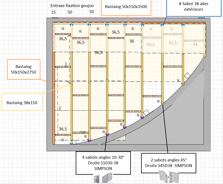

Bonjour à tous et bonne année,
En tant que bonne résolution pour la nouvelle année, j'ai décidé de me lancer dans un projet de création d'une nouvelle pièce à l'étage afin d'y ajouter une petite chambre.
J'aimerai prolonger un plancher en béton (plein) pour y créer une pièce de 2,75x3,50 avec des bastaings de 50x150 contre le béton et de 38x150 pour le plancher.
Une difficulté c'est que le plancher existant est en arrondi et je pensais fixer les solives de 38 via des sabots d'angles de 45 ou 10-30 degrés.
J'aimerai avoir votre avis d'expert sur le plan en pj et sur les éléments suivants :
Quel type de fixation des muralières dans le mur en béton
Type de clou pour fixation sabot sur bastaing
Type de fixation sabot sur plancher en béton plein (arrondi)
Est ce que mes entraxes de solives vous semblent correctes ?
Est ce que la position des traverses aussi ?
Est ce que je dois mettre aussi des fixations par exemple équerre dans les 3 angles contre le béton ?
