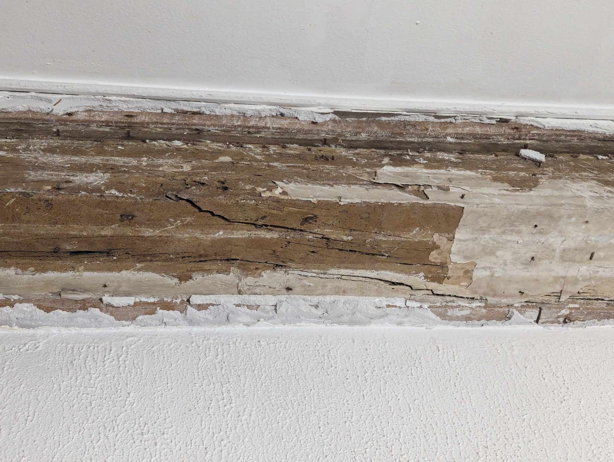

Bonjour , J'ai acheté un appartement dans un immeuble ancien à Bordeaux juste sous les combles J'aimerais détruire une cloison à l'intérieur du logement sous une poutre porteuse du plancher des combles et d'une partie de la toiture Avant de casser la cloison, j'ai enlevé le lati collé sur la poutre pour observer son état Elle n'a pas l'air pourrie mais présente quelques fissures/craquement vu de dessous Qu'en pensez-vous ? Puis-je démolir la cloison ? Dois-je la faire renforcer ?

Cette cloison sans doute en briques pourrait être déclarée comme non porteuse l'est pour tant bien.
De plus il est fort probable que tout comme la poutre elle est définie comme étant partie commune.
Vous ne pouvez pas intervenir sur des parties communes. Toute intervention doit être obligatoirement soumise au syndic et au conseil syndical dudit immeuble et à l'assemblée générale.
Généralement, le syndic fait appel à un architecte et un BE structure qui déterminent la possibilité ou non de faire de travaux qui dans l'affirmative sont définis par eux.
De plus, vous avez détruit la protection plâtre de cette poutre, sans doute présente en protection incendie.
Je vous conseille vivement de consulter le syndic.
