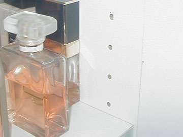

Pour régler la hauteur des étagères, quatre lignes de trous borgnes (non-débouchants) de 5 mm sont percées au pas de 32 sur les faces internes des caissons (à 37 mm du chant avant et à 67 mm du chant arrière).

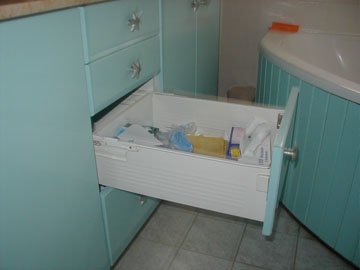

Un des quatre tiroirs à sortie totale.
Gabriel a choisi deux tiroirs de 86 mm et deux de 150, à sortie totale et à montage rapide. Il lui reste simplement à réaliser le fond et le dos, à l'aide de chutes de mélaminé 18 mm.

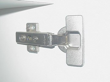

Les portes sont en MDF hydrofuge de 19 mm, avec une face intérieure en stratifié blanc. Gabriel réalise à la défonceuse un quart de rond de 9 mm, sur tout le pourtour. Il perce ensuite deux trous pour encastrer les charnières à montage sans outil. Enfin, il ponce légèrement les faces et les chants. Les portes sont prêtes pour le laquage (après essayage).

Les charnières à montage rapide viennent s'encastrer dans deux trous de 35 mm de diamètre et 13 mm de profondeur.

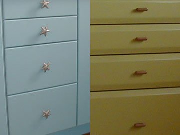

Il ne lui reste plus qu'à mettre en place les poignées de portes, puis à coller le plan en marbre avec du silicone neutre. Il peut maintenant se consacrer à la baignoire !
