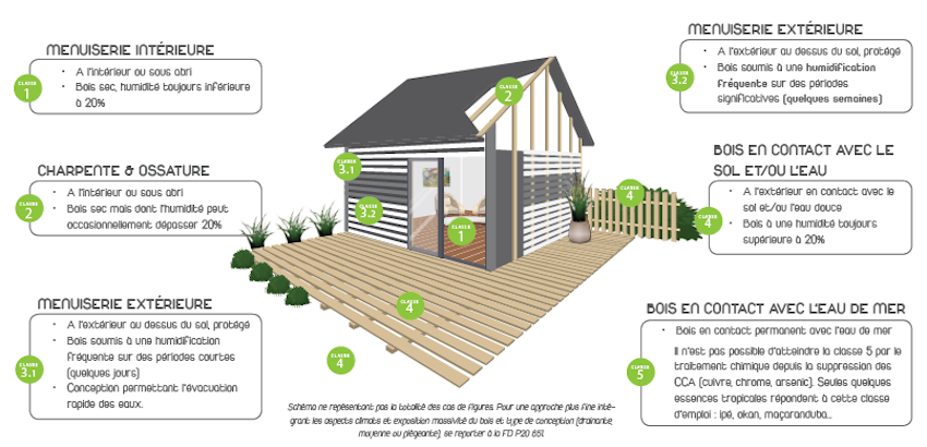

Toutefois, en fonction des conditions d’exposition environnantes (intérieur ou extérieur par exemple), la durabilité du matériau, qui définit la durée de vie du bois, est à prendre en considération.
Les bois sont naturellement plus ou moins durables. Ils sont soumis à des sollicitations faisant l’objet d’une classification allant de la classe d’emploi 1 (conditions d’usages intérieurs uniquement) à la classe d’emploi 5 (contact avec l’eau de mer). Ces conditions de sollicitations sont définies par la norme NF EN 335, complétée par le fascicule de documentation FD P20-651, que les professionnels maîtrisent.
Cet aspect est à étudier selon l’implantation de l’ouvrage et sa conception architecturale : sa localisation va par exemple déterminer un climat particulier, tandis que son exposition donnera des indications sur les vents dominants et l’impact direct des UV selon la course du soleil. Les détails de conception peuvent aussi influencer l’évolution d’un revêtement, pour la rendre la plus pérenne possible.
Pour une terrasse ou des abords de piscine, il est recommandé de mettre en œuvre un bois compatible avec la classe d’emploi 4 (ex. : châtaignier), si la conception est dite « courante », pour assurer une bonne longévité de l’ouvrage. Une conception élaborée (au sens du DTU 51.4) étudiée pour éviter toute rétention d’eau en tous points, permet d’accroître le champ des possibles en matière de valorisation d’essences et de solutions.

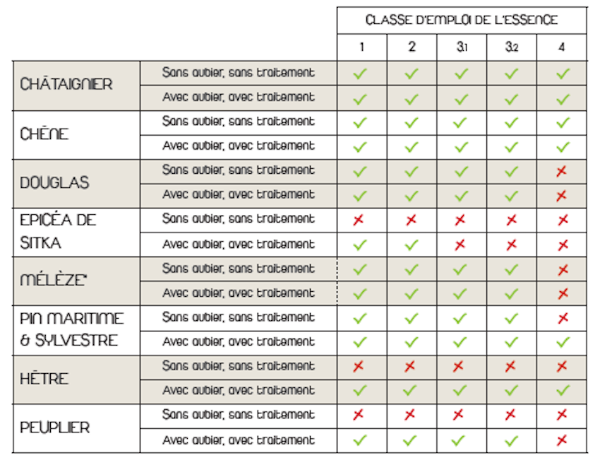

Afin de mettre la bonne essence au bon endroit, il est important de connaître les caractéristiques intrinsèques du bois que l’on souhaite mettre en œuvre.
Pour cela, les classes d’emploi des essences sont connues et sont consultables. À titre d’exemple, le tableau suivant recense les performances de quelques espèces indigènes.
© Fibois Bretagne

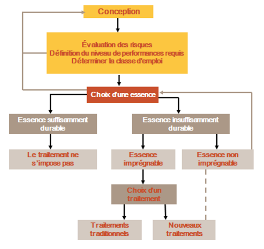

À partir de là, on peut définir, pour un usage donné, si le bois souhaité est adapté ou non, naturellement ou après traitement. Pour bien comprendre la démarche pour vérifier qu’on utilise la bonne essence au bon endroit, la réflexion à adopter peut être résumée comme suit :
© FCBA
