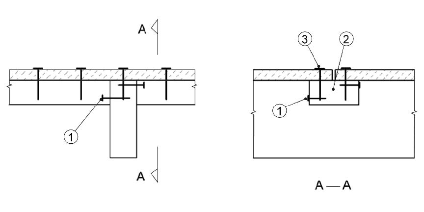

Vous pouvez prendre la responsabilité de remplacer un OSB de 22 par deux de 15, pour autant que les petites rives des deux couches soient fixées sir les solives et que les parties non supportées des grandes rives entre deux solives soient assemblées par un carrelet, conformément aux dispositions de l'Eurocode :
Les panneaux participant au contreventement (en formant un diaphragme) doivent être à bord droit
ou à rainure/languette et couturés sur toute leur périphérie : une entretoise doit être mise en oeuvre
entre les éléments de structure principale pour reprendre les rives des panneaux non portées par les
solives (planchers) ou les chevrons (toitures) (voir Figure 47) ;
Légende : (1) Entretoise assemblés par clouage lardé aux solives ou aux chevrons (2) Entretoise (3) Panneautage cloué aux entretoises Figure 47 — Exemples d’assemblage de rives de panneaux non supportés par une solive ou un chevron
Légende :
(2) Entretoise
Il conviendra de demander au BE si ce platelage de toiture constitue ou non un diaphragme horizontal.
Si ce n'est pas le cas, la disposition précédente n'est pas nécessaire.
Concernant la superposition de deux panneaux, il faut savoir que la résistance et le module d'élasticité varient du simple au double entre le sens travers et le sens long.
Les deux couches de panneaux doivent donc être posées sens long perpendiculairement aux solives.
La couche supérieure décalée dans les deux sens, c'est-à-dire par exemple d'une demi-dalle en largeur et d'un ou deux entraxes en longueur.
Les deux couches sont fixées ensemble sur les solives avec des vis à filetage partiel pour assurer un bon serrage sur les solives. Dans votre cas, par exemple des vis de 5 x 70.
