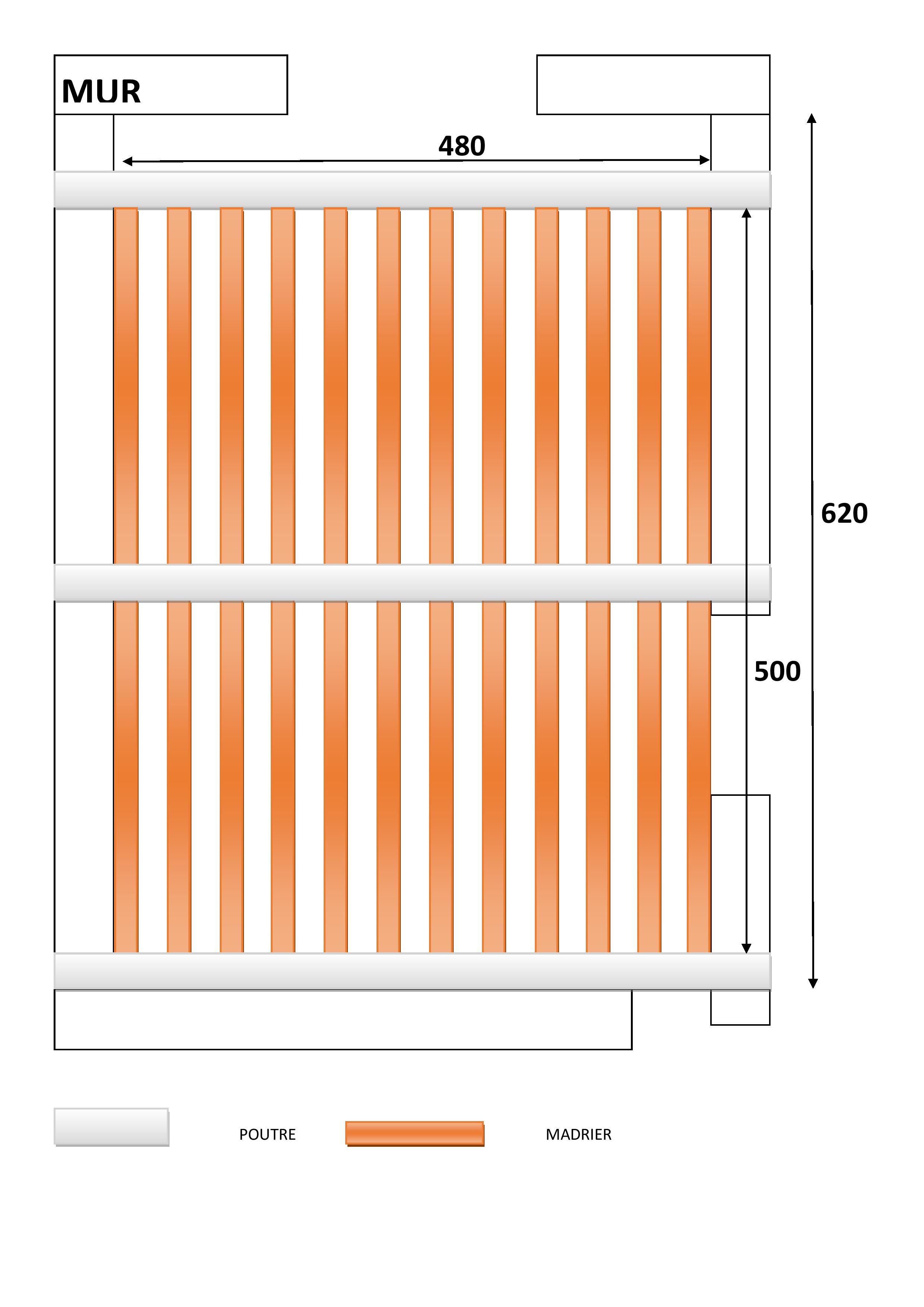

Je souhaite refaire un plancher qui était avant sur poutre en chêne et pas de niveau.
J'ai récupérer les poutres en partie des poutres en chêne pour autre chose et j'aimerais faire un plancher OSB posé un solivage fixé sur 3 poutres en BLC.
La question que je me pose est: Quel dimensionnement des 3 poutres et des solives pour porter une chambre et le plafond de la pièce du dessous?
Je vous met un schéma, la longueur entre mur porteur des poutres est de 4m80 et il y aurait 5m entre les 2 poutres au extrémité et donc 2m50 à l'axe de la poutre centrale.
