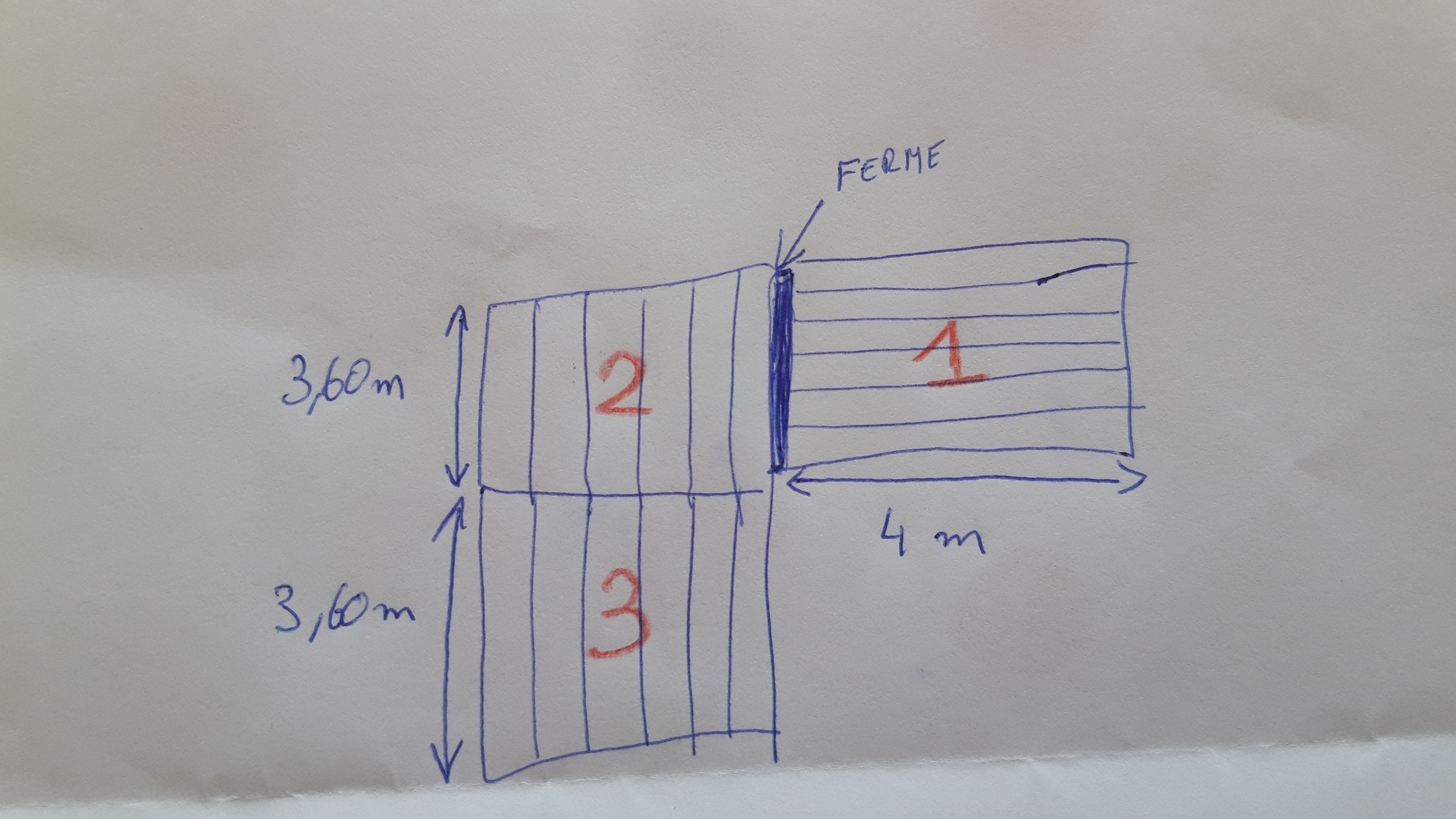

Actuellement pour se deplacer dans les combles, les solives sont recouvertes entièrement de planches simplement posées.
(Bêtement je me dit que si ça supporte ces grosses planches,  pourquoi pas mon plancher dans ce cas)
Il n'y a pa de faux plafond en dessous. (Platre projeté)
La toiture est en L sur 50m²
1er partie jusqu'à la ferme les solives font 4M de longueur
Epaisseur: 60mm
Hauteur: 180mm
Elles sont espacées a des tailles differentes
Cela va de 34.5 à 42
Seconde partie après la ferme
Les solives font 3,60m de longueurs
Epaisseur: 5cm
Hauteur:15 cm + un tasseau de 2cm =17
(Les tasseaux vont dans le mur aussi)
Espacement des solives de 46 à 57
La dernière partie
Epaisseur: 5cm
Hauteur: 15cm + 2cm de tasseau =17
Espacement de 46 à 57
