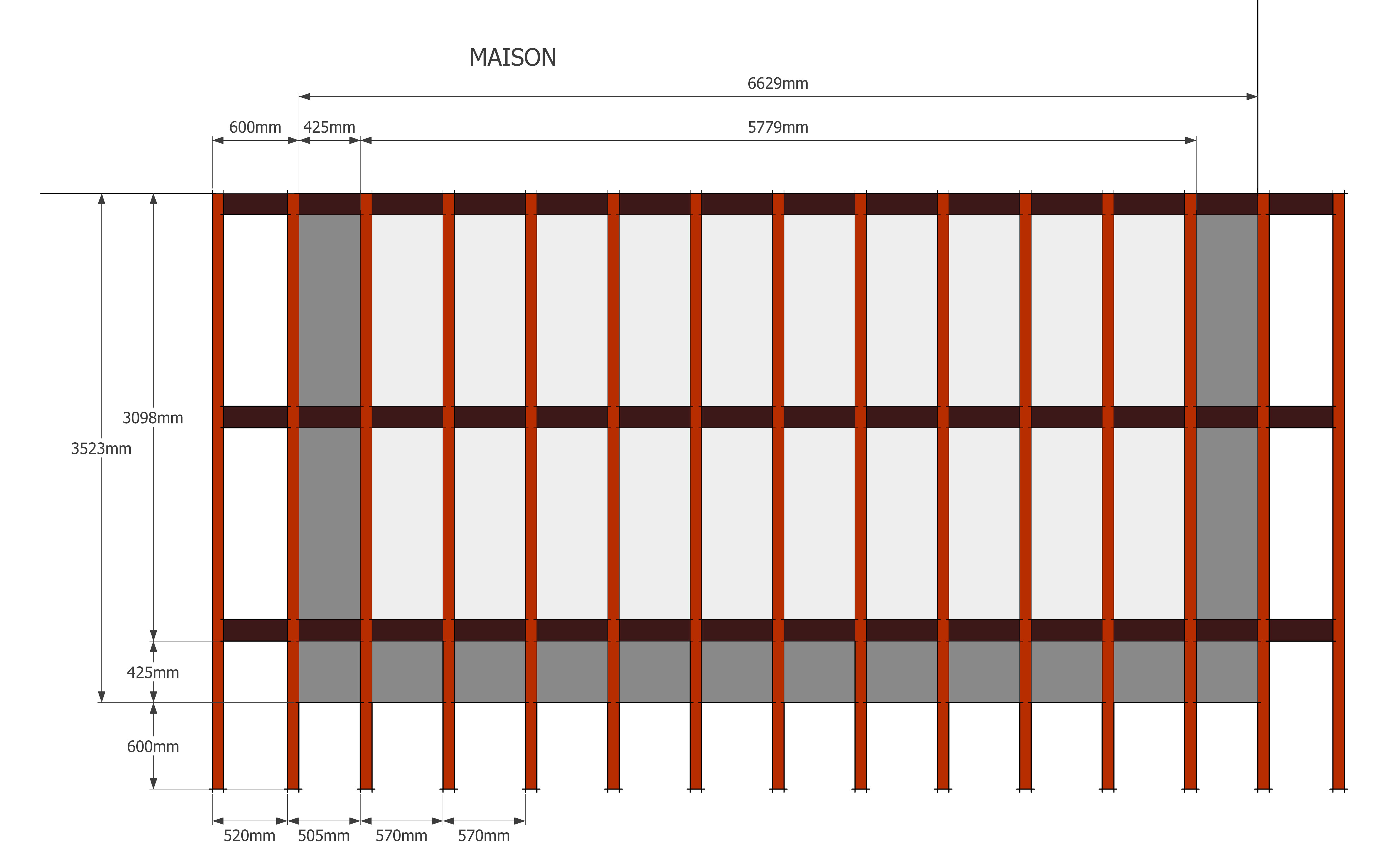

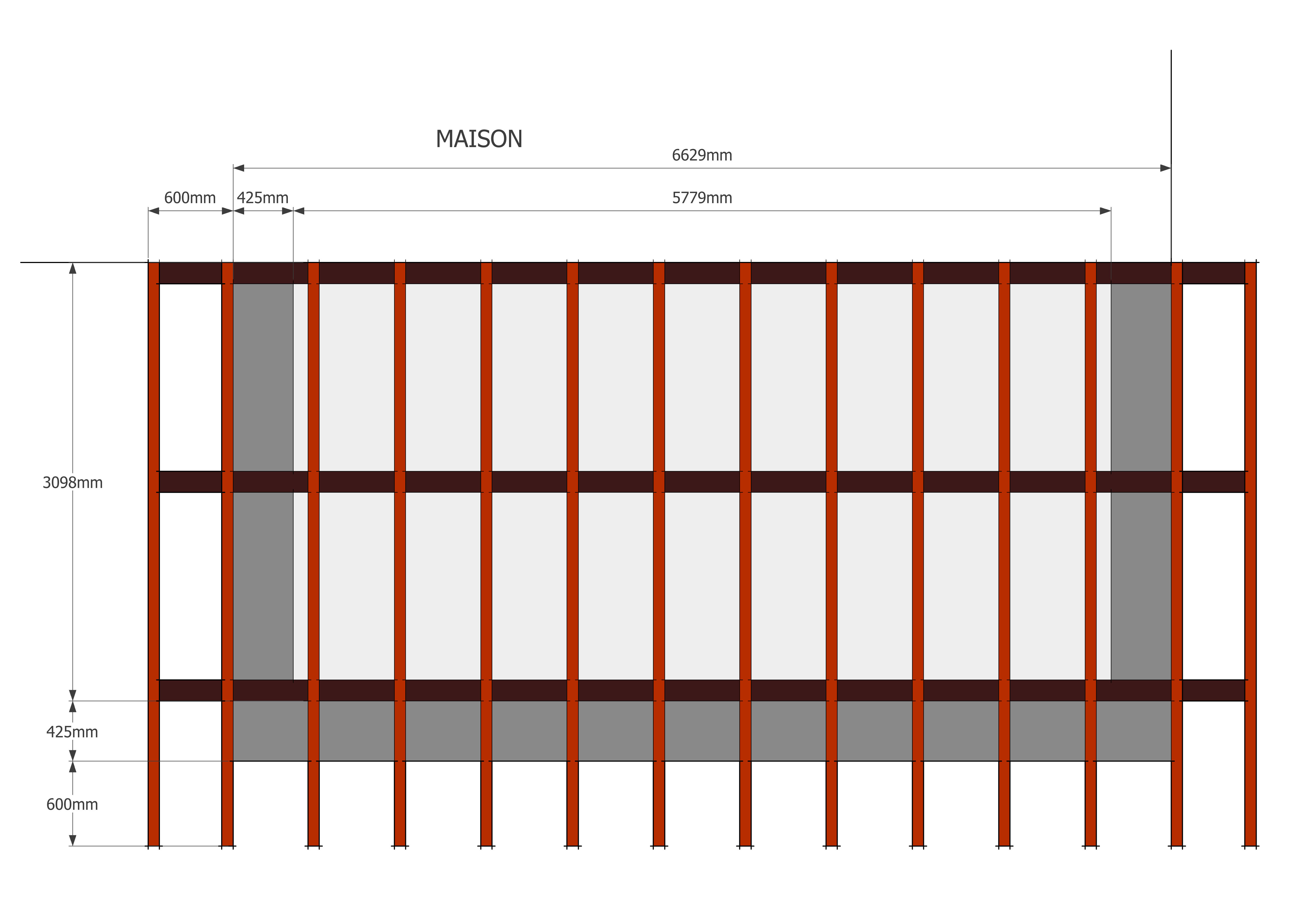

je souhaite réalisé une extension accolée à ma maison, avec une isolation en fibre de bois pour la toiture
Pour cela, j'aurai besoin d'avis et conseils quant à la section des pannes/chevrons
voici l'idée
et voilà les données
pente de toit 32 % altitude 145m, département Drôme,
charge neige : 56 kg
tuile romane 1.2 ou kanal 10 de Koramic : 47kg
isolant parepluie (6cm -180kg/m³) : 10,8kg
isolant entre chevron (10cm-55kg/m²) : 5,5kg
isolant sous chevron (20cm-55kg/m³) : 11kg
suspente, rail, pare vapeur, lambris : 12kg ?
ce qui devrait me faire une charge totale au m² de 142,3 kg
et du coup je compte partir sur :
3 pannes d'aplomb en 150x300 entraxe 1547
chevron 80x100 entraxe 610
ces sections sont-elles suffisantes ?
Merci d'avance pour vos conseils. En espérant que mes explications vous paraîtront suffisamment claires …
Cédric

4. charpente il y a 5 ans
Merci Boisphile pour le lien et les nouvelles recherches qui en ont d’écoulées
mon projet est simple de forme et sans étage (panne basse à 2,6 m), il est préconisé (obligatoire? recherche à affiner) que je rajoute un joint de dilatation entre la maison existante et l'extension à créer
pour la liaison charpente/maçonnerie j'ai revu ma construction, d'autant plus que je m'étais planté dans mes calculs initiaux pour l'entraxe des chevrons
les chevrons devraient faire 4330mm
je me pose aussi la question de quels sont les reports de charges?
est-ce que des chevrons 80x100 entraxe 570 et 3 pannes d'aplomb en 150x300 entraxe 1547 suffisent ?
ou vaut-il mieux que je rajoute une panne supplémentaire ?
qu'en pensez-vous ?
