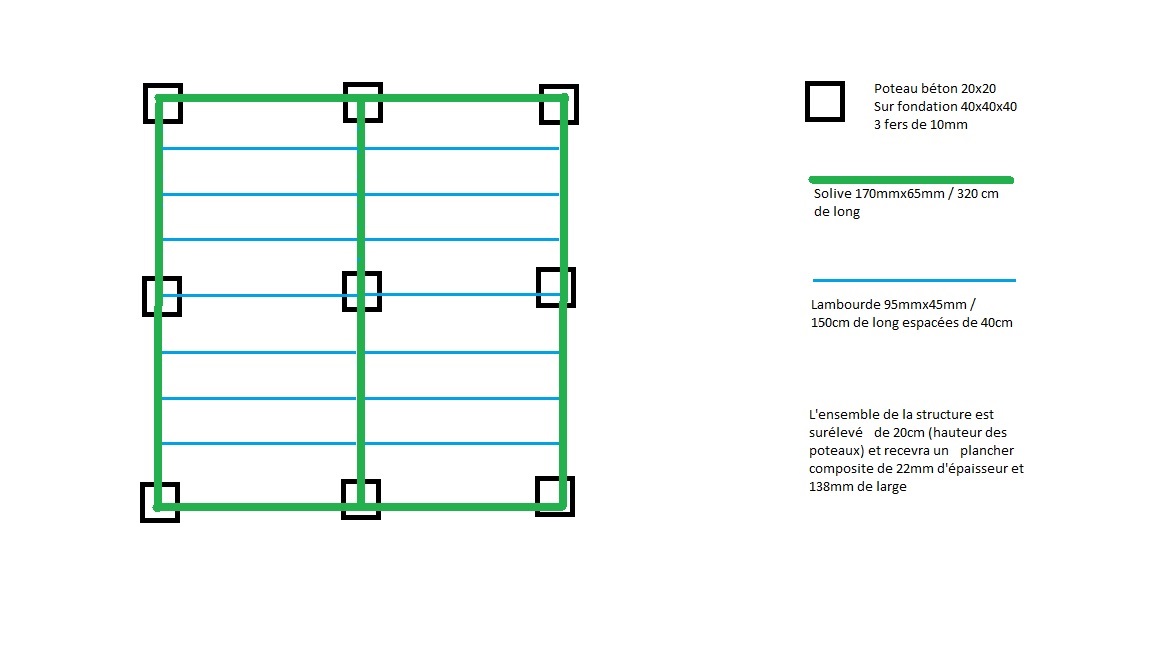

Bonjour, avant de commettre des erreurs, je souhaiterais avoir vos avis pour la conception d'une terrasse sur poteaux pilotis. Je me pose la question de savoir si mes solivage et lambourdage seront suffisant pour supporter les charges inhérentes à une terrasse. Les charges permanentes sont représentées par les bois de structure uniquement. Pour les charges temporaires, j'aimerais qu'elle puisse supporter durant l'été une piscine de 1,5m3.
Je vous ai fait un schéma qui sera plus explicite que du texte.
Cordialement.
Rénald

Je précise la qualité des bois, pin autoclave classe IV et c'est un projet pour Marseille
