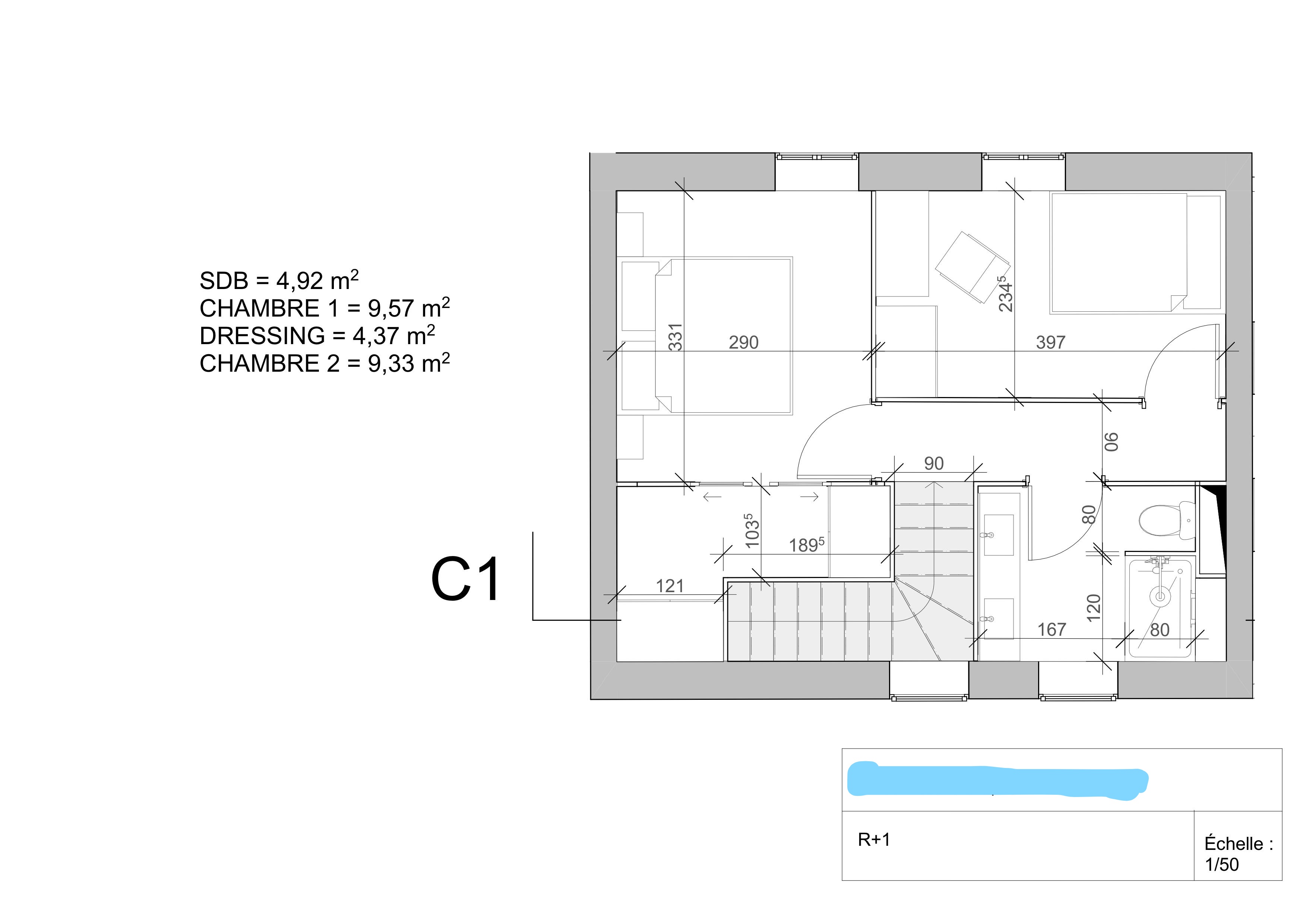

Bonjour je souhaiterai faire un solivage pour faire un.plancher devant recevoir 2 chambres et 1 salle d'eau, ce plancher doit recevoir un carrelage et il existe également une trémie pour l'escalier.
J'ai une portée de 5.39 et je souhaite une flèche de L/500 ,monsieur osb3 fait 22mm et j'aimerai savoir quelle section de poutre mettre pour mon solivage car je ne trouve pas de 100x300mm
La longueur de la maison est de 6.95m
Merci à vous

Bonjour je vous remercie pour vôtre réponse,  je vous joint une photo avec les éléments demandés

Il y aurait une possibilité en 100 x 250 bois sec avec des entraxes de 278 mais, f = L/440 pour une déformation à terme de 12 - 13 mm, là aussi vous aurez du mal à trouver du bois sec réellement mesuré devant vous avec un testeur pointes longues et sonde marteau.
A mon sens si vous voulez quelque chose de correct il faut passer au lamellé collé ou au LVL, mais le budget n'est pas le même.
Faites moi part de vos remarques à ce sujet avant d'aller plus loin inutilement.
