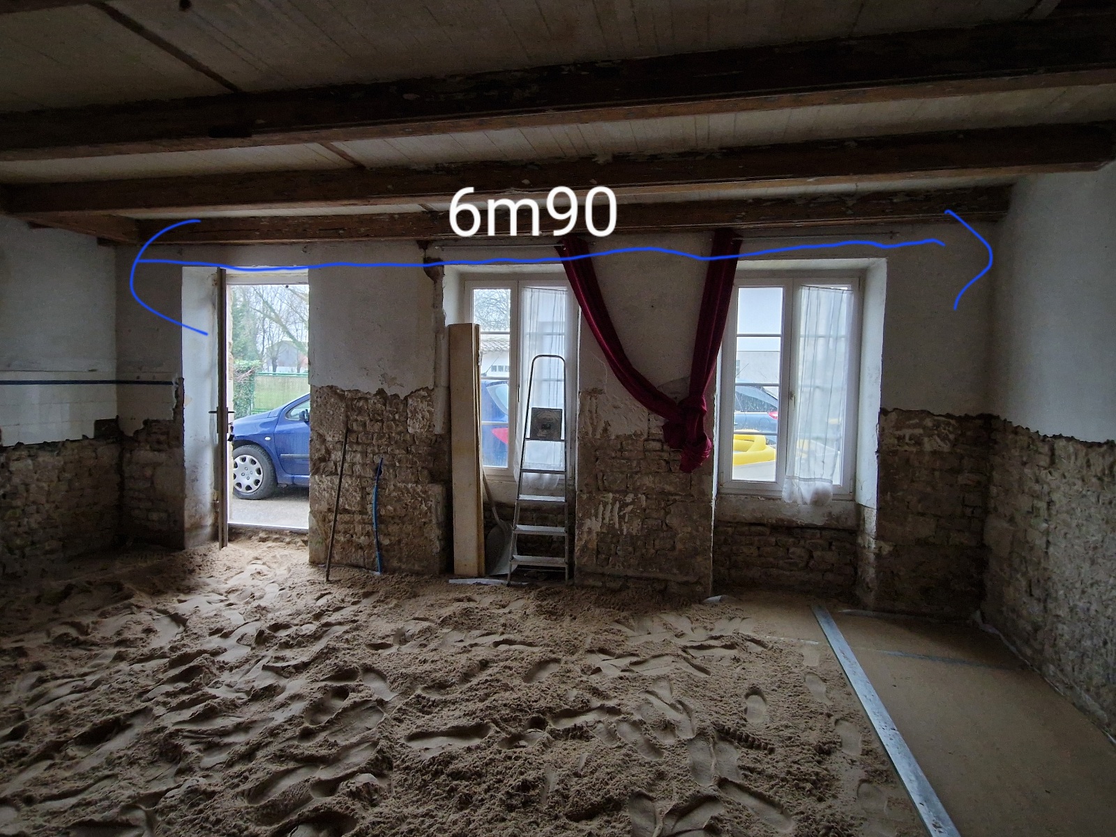

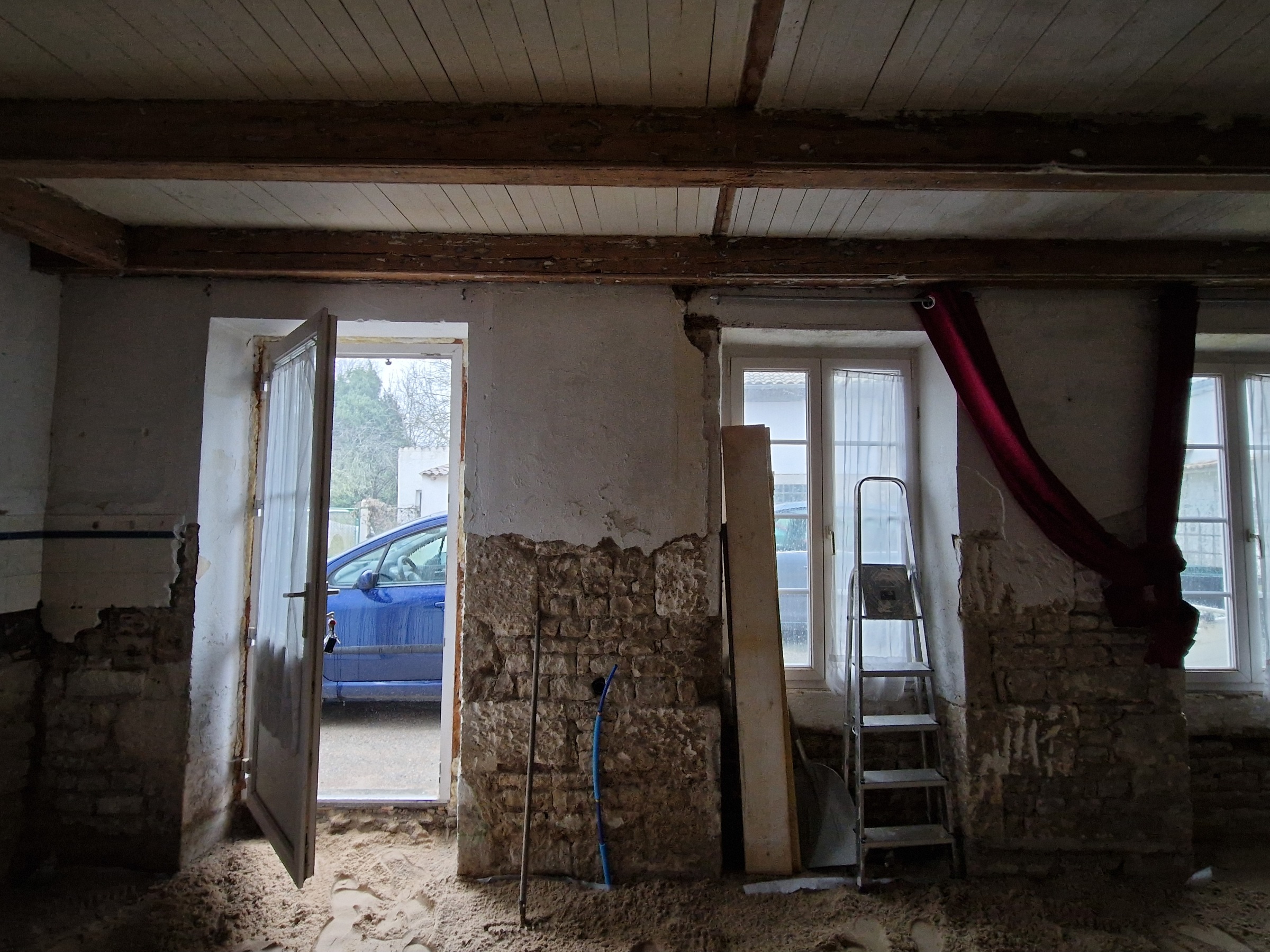

Bonjour ???? on m'a envoyé ici pour avoir une aide précieuse. Je vous explique, j'ai acheté une vieille maison il y a 11 ans, où aussitôt j'ai cassé une cloison en bric de 10cm pour agrandir la pièce principale. J'ai par sécurité mit une grande poutre avec un poteau pour éviter l'écroulement au cas où de l'étage, et en attente que la rénovation arrive, j'ai finit la première partie de la maison à côté. J'en arrive donc à ce moment là J'ai refait un sol tout neuf avec herisson ventilé etc... et là je me penche sur mon étage qui d'après beaucoup de monde est hors norme. Je vous joints en photo le plan de la maison avec les entraxes et la taille des poutres qui sont de 18 de haut et 13 de large sur 7m ???? Je n'ai pas un budget de ministre alors si vous pouvez m'aider pour raidir l'étage et qu'il soit plus adapté car la c'est le trampoline si besoin de plus de renseignements, n'hésitez pas, par contre je ne parle pas du tout technique ???? pour info l'étage comportera 2 chambres sdb sur de l'osb en 22 bouvetée et parquet pvc au sol

Dans votre cas avec la cloison, Solives de plancher habitable – Charges permanentes 90kg/m² - Charges d’exploitation 150kg/m² - Portée 6900 – Entraxes 1030 – Section 130 x 180 – Taux de flexion 53% - Flèche L/760 soit une déformation de l’ordre de 5mm.
Ces valeurs peuvent varier dans la mesure où la cloison n’était pas tout-à-fait au milieu, mais ne change pas fondamentalement la réponse.
Apres avoir ôté la cloison, Taux de flexion 215% - Flèche L/40 soit une déformation de l’ordre de 15 centimètres.
Dans l’état actuel des choses, malheureusement il n’y a plus grand-chose à faire dans la mesure ou vous ne pourrez pas redresser les solives. La solution sera donc de refaire totalement ce plancher, tout en ayant à l’esprit que compte tenu des dimensions de la pièce, ce ne sera pas simple.
Imaginons que nous divisions la portée de 6m90 en trois avec deux poutres en Bois lamellé-collé de portée 6100 – Bande de chargement 2300 – Section 160 x 450mm – Poids unitaire 240kg – Réaction aux appuis 1980 kg – Surface d’appui 160 x 100mm soit près de 14 kg/cm², ce qui vous obligerait au renforcement des murs aux appuis par des piliers béton.
Ensuite, le solivage sera léger compte tenu des faibles portées.
Voila le bilan qui, pour votre information m’a pris une heure.
