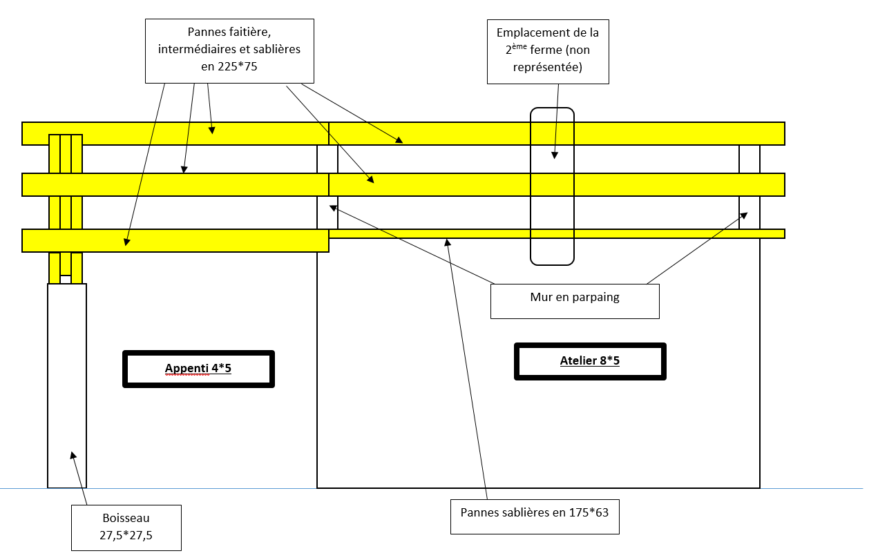

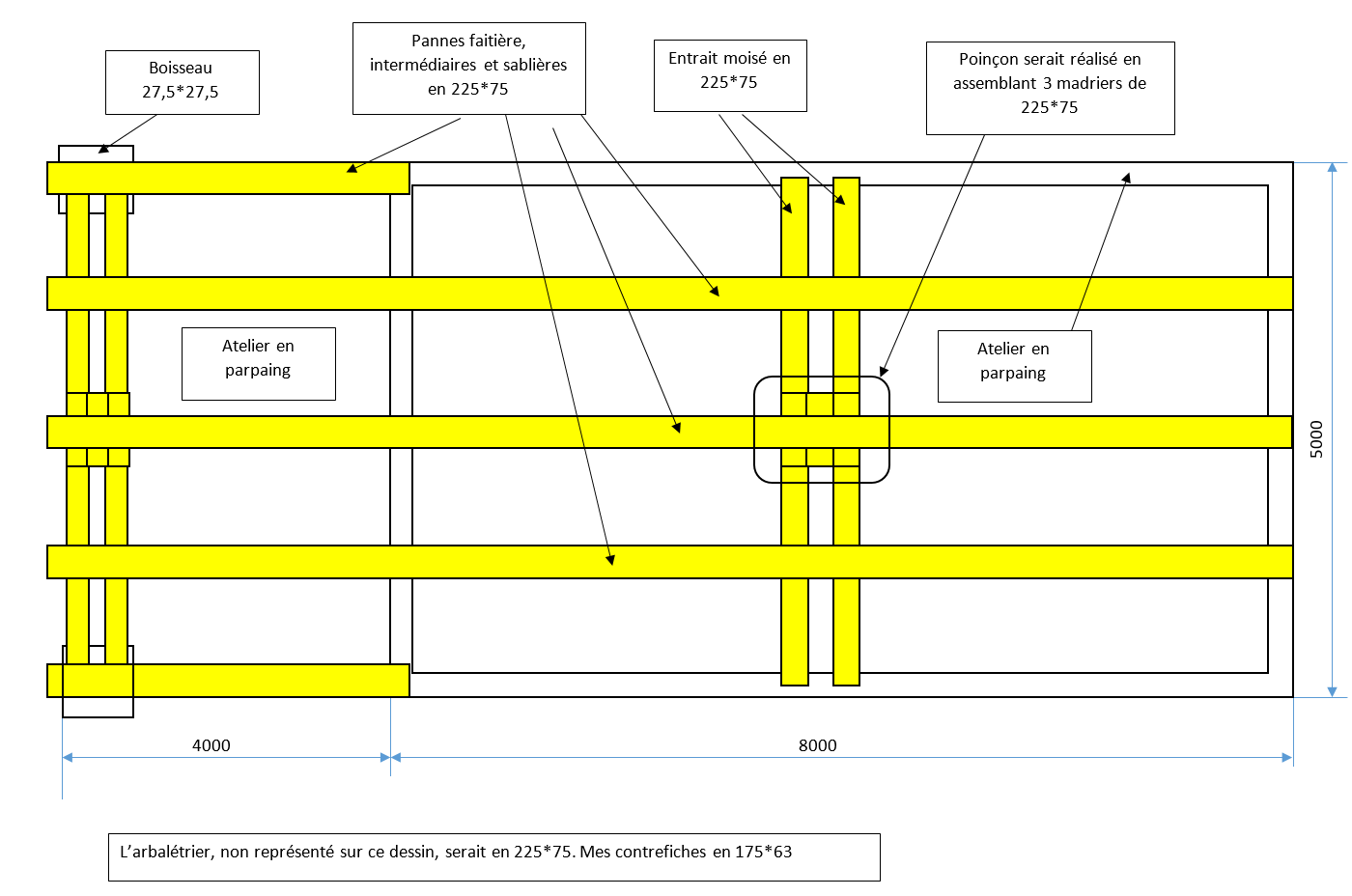

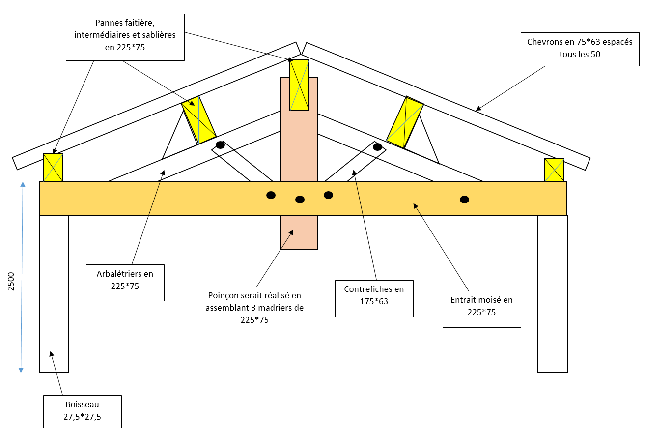

je souhaite construire un atelier de 8*5 avec un appentis de 4*5. J'aurais besoin de conseils techniques sur le choix des sections pour ma toiture ainsi que sur la construction. Vous trouverez en PJ 3 dessins qui représentent mon atelier (je suis désolé mais les plans ne sont pas à l'échelle).
Etant un néophyte sur le sujet, j'aurai besoin de vos lumières :
- mes sections de bois sont-elles  bien dimensionnées ?
- y aura t-il suffisamment de fermes (actuellement 2 + 2 murs en parpaings qui reprendront également la charge ?
- quel est l'angle à respecter pour mes contrefiches (45°?) entre l'entrait et le poinçon ?
Nota : mon atelier sera couvert par des tuiles avec un pare pluie. A ce jour je ne compte pas mettre de faux plafond isolé, mais certainement dans un futur un peu plus lointain.
Bonne journée à tous.
Fred
Vue de dessus
Vue de face
Vue de côté
