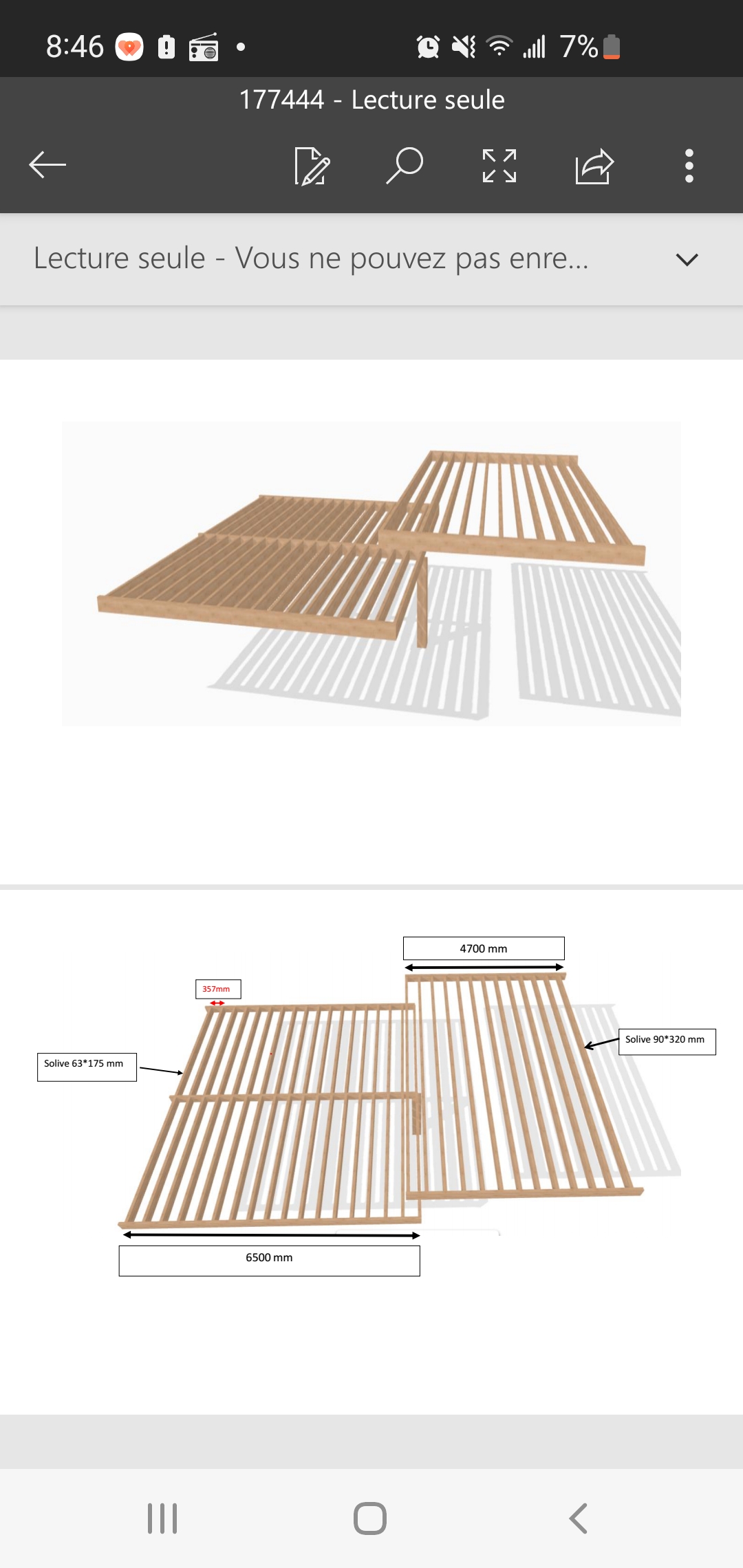

Mon idée était de réduire la portée des solives sur la 1ère partie du plancher en utilisant des solives de 63×175mm , séparés par une poutre ,fixer dans le mur et soutenu par un pilier .
Et sur la 2ème partie ,des solives de 90×320mm de 6,90m. Sachant que ses solives serviront seulement pour le faux plafond, serait-il possible d'espacer l'entraxe.
Je vous joins un schéma.

1) Ces ""plans"" ne représentent pas l'ensemble et en particulier les entraits de ferme.
2) Il manque des cotes, par exemple les longueurs.
3) Si modification d'entrait est prévue ?  Description ? Comment ? Et par qui ?
