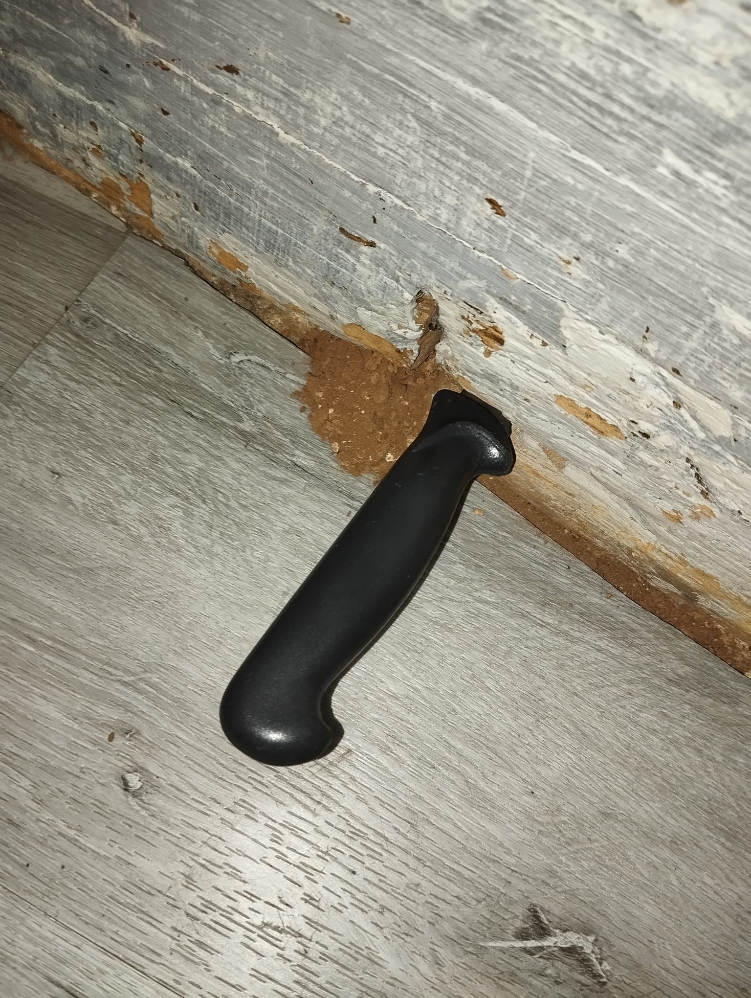

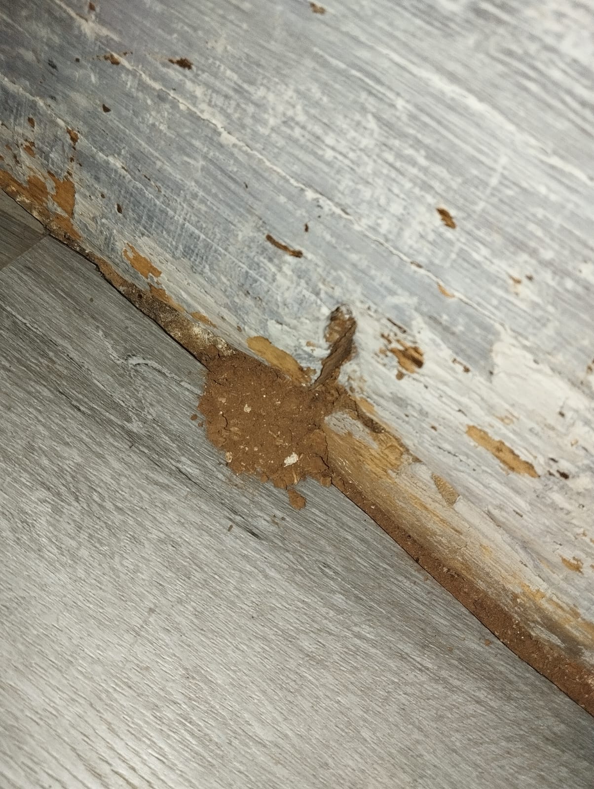

Je viens à vous un peu en urgence. Je vous explique.
Il y a 8 mois nous avons racheté un restaurant dans une vieille bâtisse en bois de type longère.
L'ancienne propriétaire avait refait elle-même le parquet un peu plus d'un an auparavant .
Outre le fait que le parquet n'avait pas été bien posé, aucun problème pendant 8 mois.
Un beau matin, des remontées de amas de terre 5 à 10 cm apparaissaient entre les lames pendant la nuit. Un nouvel endroit ou au moment endroit chaque jour. Et ce chaque jour depuis 5 jours. Nous avons même pu insérer une lame de couteau sous les lames.
Une partie de la salle étant au dessus d'une cave, donc nous avons pris rdv avec un menuisier la semaine prochaine. Mais en l'attendant (ou d'en trouver un plus rapide), pour la sécurité de notre public, il nous faut réagir vite.
Avez-vous déjà vu ce genre de choses ?
Est-ce que ce problème d'insectes, d'humidité, de pourrissement de quelque chose ?
Est-ce dangereux ou non ?
Toutes vos réponses nous serons précieuses
Par avance un immense merci à la communauté !!

1. Parquet : remontée de terre ou sciure de bois à plusieurs endroits entre les lames il y a 1 an
A quoi correspond la partie verticale ?
La photo n'est pas très explicite...
2. Parquet : remontée de terre ou sciure de bois à plusieurs endroits entre les lames il y a 1 an
Bonjour Alex,
La perspective de la photo fait croire à une partie verticale. Il s'agit juste de deux lames de parquet.

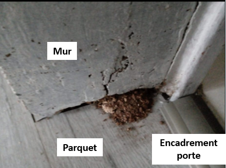

Une autre ce matin dans l'angle d'un mur :
3. Parquet : remontée de terre ou sciure de bois à plusieurs endroits entre les lames il y a 1 an
Je pense qu'il faudra démonter une ou plusieurs lames de parquet pour se faire une idée.
Ne serait-ce que pour savoir comment il est posé, parce que là, je suis dubitatif...
