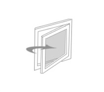

Les modèles d'ouverture
Ouverture battante
