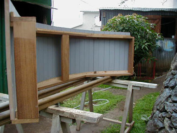

Gabriel lève le gabarit de la baignoire, en retranchant l'épaisseur des lames. A partir de ce gabarit, il réalise un bâti imputrescible en iroko.
Il découpe ensuite des lames de MDF 19 mm hydrofuge, rainurées et languettées (mais elles peuvent aussi être simplement chanfreinées). Puis il visse ces lames sur le bâti, de l'intérieur.
Bien calculer la largeur des lames
"Si vous découpez des lames trop larges, il vous sera impossible de suivre l'arrondi. Plus cet arrondi est prononcé, plus les lames doivent être étroites. Dans le cas de cet habillage, j'ai choisi une largeur de 7 cm."

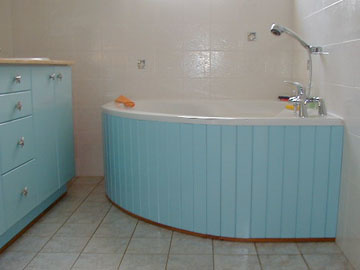

Habillage de lames de MDF laquées
Avantage de cet habillage : il est amovible, ce qui facilite l'entretien et rend inutile le perçage d'une trappe de visite. Et son poids suffit à le maintenir en place : il n'est même pas nécessaire de le fixer à la baignoire.

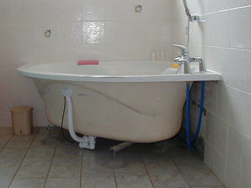

La baignoire avant l'habillage...

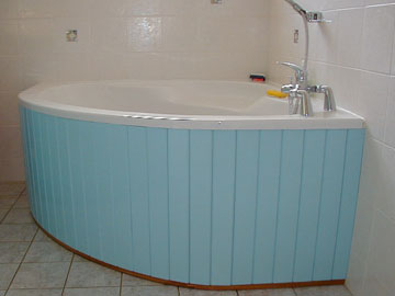

... et après.

Les lames sont fixées sur le bâti ; la face intérieure reçoit une simple couche d'apprêt.
Il ne reste à Gabriel qu'à mettre l'habillage en place, en le faisant simplement glisser sous la baignoire. Et à contempler le résultat...
