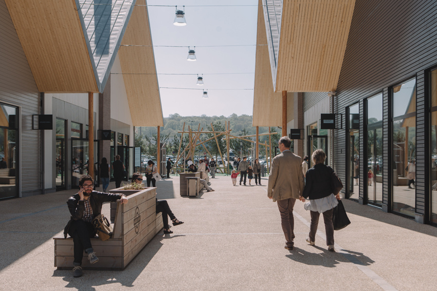

L’entrée
Dès les parkings, un colombier géant en bois de 5 mètres de hauteur sur 5 mètres de largeur accueille les visiteurs. Les mats d’éclairage des places et du parking ainsi que les mats kakémono, en lamellé collé, ont une teinte grisée réalisée sur mesure (Sté Aubrilam) s’inspirant des bois flottés des plages du grand ouest.
La structure
Elle est constituée de refends porteurs en CLT, de façades en ossature bois ; la charpente est traitée en fermette pour les volumes les plus simples, et en lamellé collé pour les surfaces commerciales de plus grande ampleur. Les poteaux des auvents pour leur part, sont traités en lamellé collé de Douglas.
Les façades
La particularité du projet a été de proposer aux divers preneurs des boutiques de choisir leur façade ; pour ce faire un catalogue a été établi par l’agence avec 6 typologies différentes de bardage en épicéa : bardage horizontal à claire voie, à embrèvement et en clins, bardage vertical à claire voie, à embrèvement et à couvre-joints. Couplé à ce catalogue, figuraient également 11 coloris de lasures, opaques ou transparentes, en camaïeux de gris.
Le mobilier urbain
Le mobilier urbain en épicéa lasuré gris, entièrement dessiné par l’agence, ponctue l’ensemble du parcours client : bancs, banquettes conversations, chaises longues sur rails, banquettes jardinières en terrasses sur esplanade permettent au visiteur de se détendre et de marquer une pause.
L’espace enfant
Un espace enfant de 150 m2 composé d’une structure en bois (pin traité) évoque un jeu de mikado géant.
Les espaces paysagers
Sur les parties latérales du centre, deux grandes dunes de 7 600 m2 bordées de ganivelles entourent le centre et amènent à penser que l’océan est juste derrière. Tout autour, le design paysagé a été soigné avec des essences végétales des bords de mer : pins maritimes et parasols, graminées, plantation d’Oyat des dunes...
