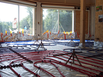

Mise en place du plancher-chauffant
Pour chauffer l'ensemble de la maison, Dominique et Norbert ont opté pour une pompe à chaleur géothermique avec des capteurs horizontaux et un plancher chauffant.

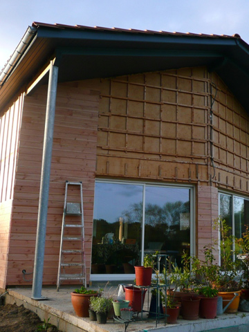

Mise en place du bardage horizontal
Le bardage a été réalisé en douglas de France. Non traité, il prendra un fil du temps une jolie couleur grisée.

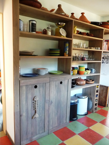

Placards de cuisine
Les étagères de la cuisine ont été fabriquées à partir de douglas de récupération.

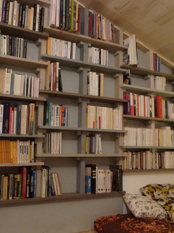

bibliothèque personnalisée en bois
Une grande bibliothèque en bois sur mesure occupe la surface totale d'un mur.

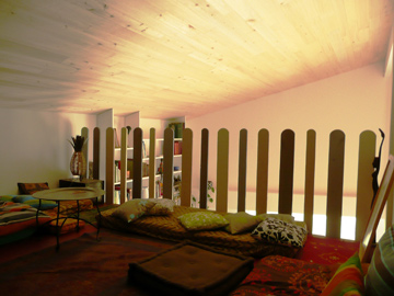

Mezzanine
Le garde-corps de la mezzanine a été fabriqué par Norbert, en lames de parquet en peuplier.

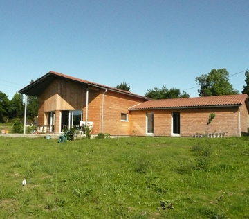

Vue globale de la maison
Dominique et Norbert ont pensé leur maison dans le cadre d'une démarche globale, écologique et économique.
