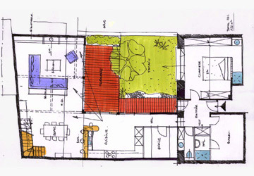

Le plan de la maison

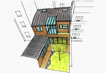

Visuel d'un croquis de la maison
La maison en perspective.
Visuel du plan de la maison
Le plan de la maison.

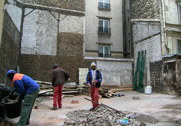

Préparation du chantier
La cour débarrassée des restes de l'ancien atelier et devant accueillir la maison.

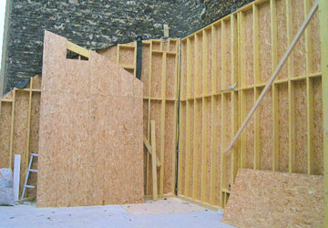

Pose de l'ossature
Une fois les fondations terminées, l'ossature de la structure est assemblée.
Le premier étage de la maison bois est posé sur une dalle de béton auto-portante. L'ossature et le toit sont en bois. II a été très facile de pratiquer des ouvertures et un puits de lumière dans le toit afin d'offrir un apport de lumière maximal. En outre, pour profiter de l'espace disponible, une mezzanine a été aménagée sous le toit.

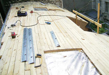

Création de la charpente
Les ouvertures sont pratiquées directement dans la structure du toit.

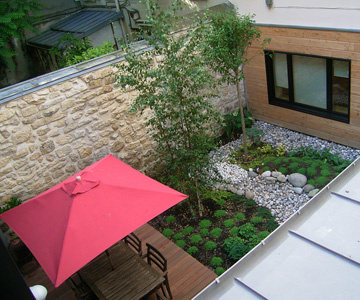

Visuel du jardin et de la maison
Un petit coin de verdure en plein Paris.

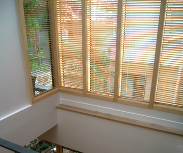

Visuel de la verrière
La verrière est habillée de stores en bois, laissant filtrer la lumière naturelle et protégeant les occupants des regards extérieurs.

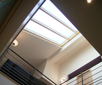

Visuel du puits de lumière
Un puits de lumière éclaire à la fois le palier du 1er étage et le rez-de-chaussée.

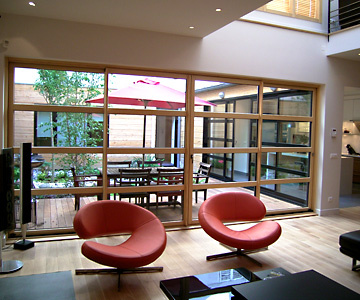

Visuel de l'intérieur de la maison
Le bois est présent à l'intérieur comme à l'extérieur. En outre les baies vitrées prolongent l'espace à vivre jusque dans le patio.
