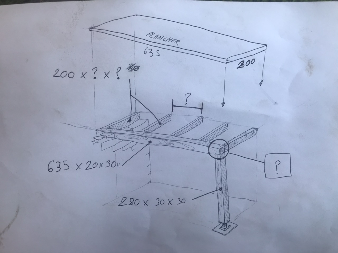

Bonsoir, après avoir fait un petit tour sur le net, je suis tombé sur ce forum qui a l’air d’accueillir des spécialistes qui vont sûrement pouvoir m’aider pour mon projet.
Je suis dans l’optique de réaliser un balcon en bois de 2m de large sur 6m de longueur. Il tiendra d’un côté sur un mur en pierre et de l’autre sur un poteau en bois. J’aimerais savoir quelle dimension me conseillerez vous pour la poutre et le poteau? On m’a conseillé du 20X30 pour la poutre et 30X30 pour le poteau, qu’en pensez vous? J’ai déjà réalisé des abris et garage en bois mais s’agissant d’un balcon j’aimerais être sur de moi avant d’attaquer.
J’ai plein d’autre questions mais on verra peut être ça plus tard : quel système pour fixer le poteau au sol? Quelle distance entre les traverses qui partent de la poutre? Comment rendre ce balcon étanche? Quelle découpe pour relier le poteau à la poutre ?
j’allais oublier le plus important, le bois sera du sapin. Et aussi que je suis pas menuisier de métier mais que j’aime apprendre et faire moi même et je pense pas qu’un balcon soit une tâche impossible à réaliser, en sachant ,que je souhaite réaliser ce balcon le plus simplement possible tout en restant esthétique et très solide bien sûr.
Voilà, je vous remercie, j’attend vos conseils, c’est mon premier article sur ce forum n’hésitez pas à me dire si j’ai oublier quelque chose. Je vous met un petit schéma histoire de.

Il est possible de vous aider, mais il faut en dire plus : Où est située la maison ? Pourquoi un plancher "étanche" ? qu'est-ce qu'il y aura sur ce balcon ?
Je vous met également en garde sur la réalisation du garde-corps qui ne dépend pas d'une norme mais de la réglementation donc de la loi et donc d'application obligatoire.

Bonsoir, merci de votre réponse, la maison est situé à 1000 m d’altitude dans le sud Est (neige en hiver) , il n’y aura rien sur ce balcon mis à part peut être une table, une chaise et bien sur le garde corp. j’aimerais le rendre étanche pour en faire un abris à l’étage de dessous.

Précisément, où ?
4. Section poutre 6m il y a 6 ans
06
5. Section poutre 6m il y a 6 ans
La commune est située en zone de risque sismique 4 sur 5.
Je n'ai pas le droit de vous donnez d'indication, seul un BE spécialisé peut le faire.
Par ailleurs,les terrasses accessible sur ossature bois ne sont pas admises, même si on joue sur les mots entre terrasse et balcon.
