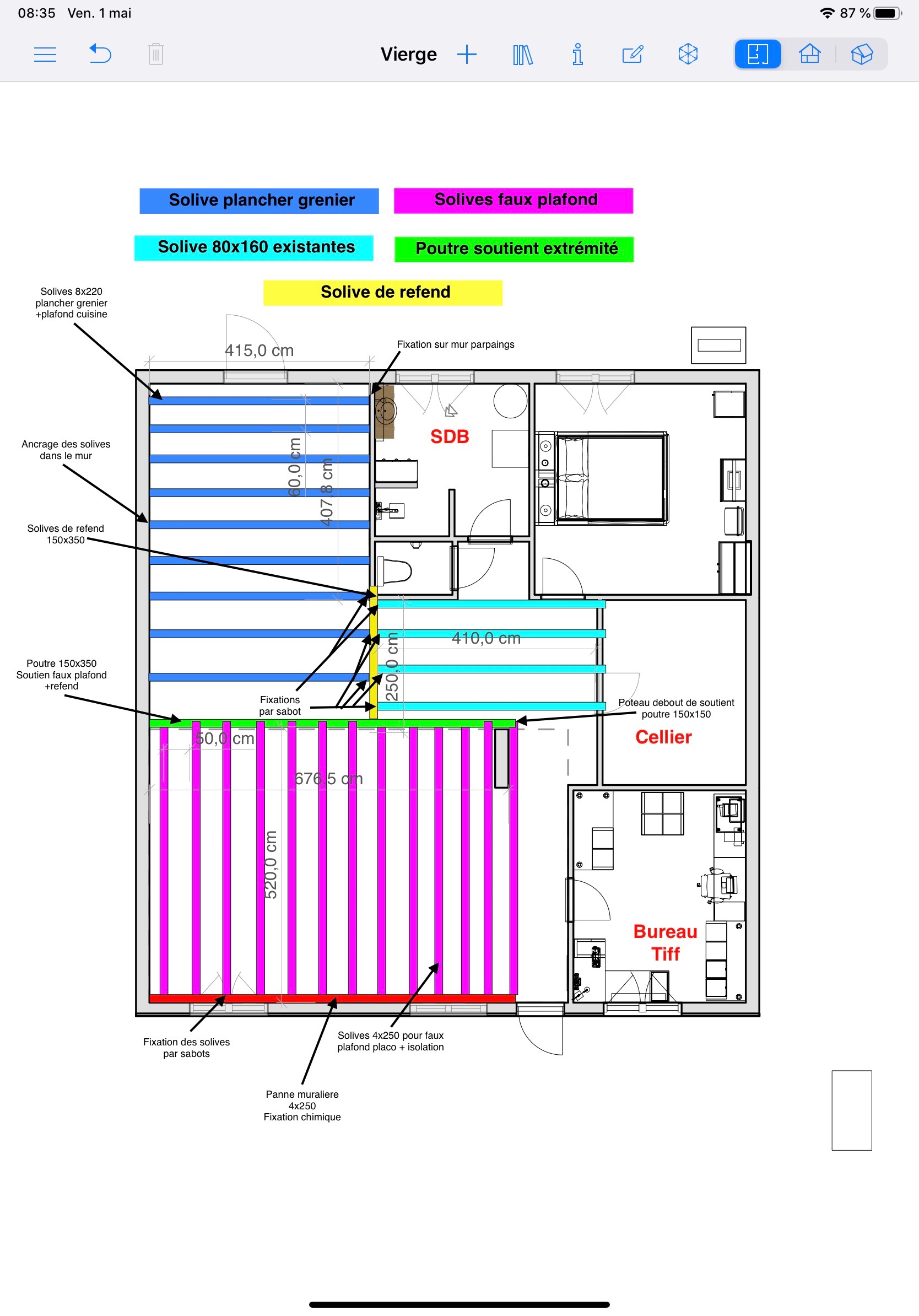

Nouvelle ici je me pose quelques questions quand à notre futur aménagement.
Nous allons retirer plusieurs murs de briques qui soutiennent actuellement le solivage du grenier.
Une partie du plafond sera rehaussée et donc convertie en combles non aménageables et l’autre partie sera conservée en tant que grenier.
Nous avons donc prévu de poser une poutre en pin de section 150x350 et de portée environ 7m
D’un côté encastrée de 20cm dans le mur et de l’autre en appui sur un poteau en chêne de section 20x20 ancré au sol du rdc
Sur la poutre en pin de 7m reposera donc un petit muret en bois permettant le solivage du plafond rehaussé
ainsi qu’un refend en 150x350 également qui reprendra les Quelques solives existantes de l’autre partie de l’étage.
Pensez vous que les sections choisies soient suffisantes?
Afin que ce soit plus clair voici un plan de ce qui est prévu.
1. Section poutre 7m il y a 5 ans
Solives bleu foncé - Grenier - Portée 4150 - Entraxes 500 - Section 75 x 225
Solives bleu clair - Palier - Portée 4100 - Entraxes 500 - Section 75 x 200
Solives Roses - Faux plafond - portée 5150 - Entraxes 500 - Section 75 x 200
Poutre jaune - Refend - Portée 2500 - Bande de chargement 4100 - Section 100 x 300 - Réactions aux appuis 1745 kg.
Poutre verte - Faux plafond  - Bois lamellé-collé GL 24 de fabrication française labellisée - Portée 6770 - Bande de chargement 0m250 + Faux plafond 168 kg/ml + Charge concentrée à 4200 = 1745 kg - Section 160 x 495 - Poids 270 kg - Réactions aux appuis 1610 (coté mur) 2000 kg (coté poteau.

Merci pour votre réponse. La section 150x350cm nous parait déjà énorme alors passer en lamellé collé de 160x495 nous parait encore plus énorme.
Pourriez vous m'indiquer l'incidence de mettre la poutre de 6m77 en sapin en 150x350?En sachant que la partie grenier restera à vocation de grenier et ne sera pas habité

Nous revenons du fabricant de charpente local qui nous a tout calculé directement... fléchissement descente de charge ...
finalement ils obtiennent du LC en 120x480 pour la grosse poutre principale.
