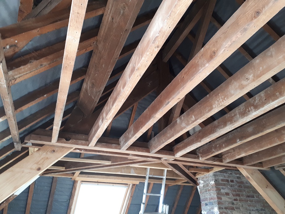

Présentation de la charpente
Nous avons une charpente sur blochets (8 au total) avec 4 pans de toiture inclinés à 45°.
Vous trouverez ci-dessous quelques photos + un croquis reprenant, je l'espère, les dimensions les plus critiques.
Enfin :
- les chevrons ont une section de 6,5cm*7,6cm avec un entraxe de 37 cm environ.
- dans l'axe de la panne faitière, la distance entre la panne sabliaire (?) et la panne intermédiaire est de 160cm, puis entre les 2 pannes intermédiaires de 193cm, puis 165cm pour rejoindre la panne faitière.
- les 4 blochets autour des 2 fenêtres sont reliés entre eux par un une barre de fer au sol.
