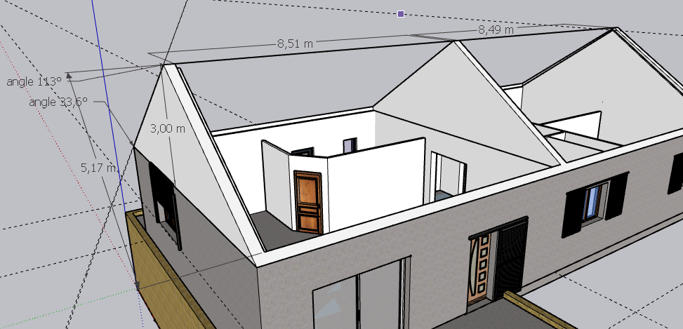

Je souhaiterais savoir quelle section prendre pour les 2 poutres de faitage.
C'est une maison que l'on construit en 2 volumes, donc du coup un appui sur un mur de refend.
J'ai fait une capture d'écran en espérant que cela vous apporte les éléments nécessaires.
En couverture je pars sur du bac acier isolé de 25 cm d'isolation. Nous habitons en HAUTE LOIRE prés du PUY en VELAY et nous sommes à une altitude de 1105 Mètres. Protégé sur le Nord par la cime de montagne mais les vents d'EST et SUD sont assez forts. le vents dominant est l'OUEST/SUD-OUEST assez fort aussi.
En espérant vous avoir donné les renseignements qu'il vous fout
Merci pour votre aide
Yves

Certes, mais pourquoi juste la faîtière ? Quelles sont les exigences de supports (section, entraxes) donnés par l'avis technique du fabricant pour cette altitude ? Y a-t-il un habillage intérieur ? etc ...
