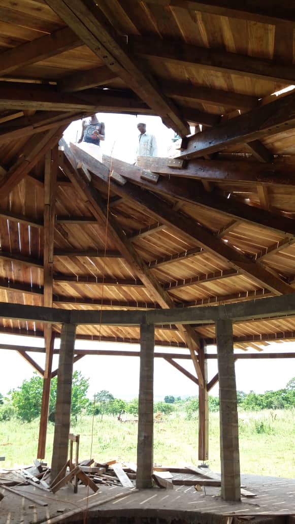

J'arrive loin après les discussions mais si ca peux aider, j'ai monté une charpente réciproque, diamètre extérieur 14 m, diamètre intérieur 2m, avec du Bilinga section 32 cm x 15. bon sans note de calcul certes, mais elle tiens debout depuis cet été.
