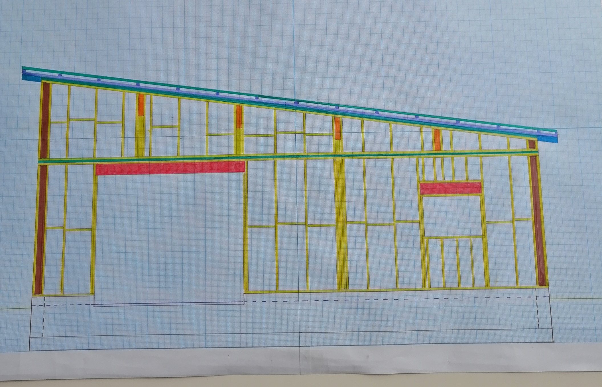

Je suis actuellement entrain de faire des plans pour un futur garage en ossature bois de 10m de long par 8m de large en monopente, couverture en bac acier.
D'après ce que j'ai pu voir et calculer sur internet pour une portée de 8m il me faudrait des poutre en lamellé collé de 12x440 espacées de 2m chacune donc au total 4 poutres. Le toit sera isolé avec de la laine de roche et sûrement un lambris pour finir l interieur, d'après vous est ce que cela aurait du sens ?
Une autre questions est ce que la section de mon ossature bois en 45x145 est suffisante ou il faudrait du 45x220?
Je vous joint un premier plans, pour vous éclairer et avoir vos avis.
Merci beaucoup
