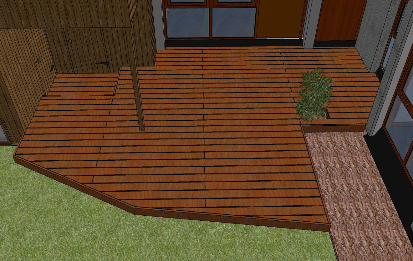

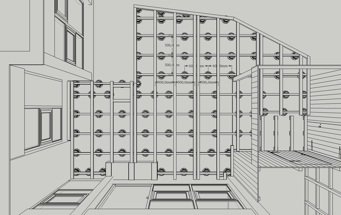

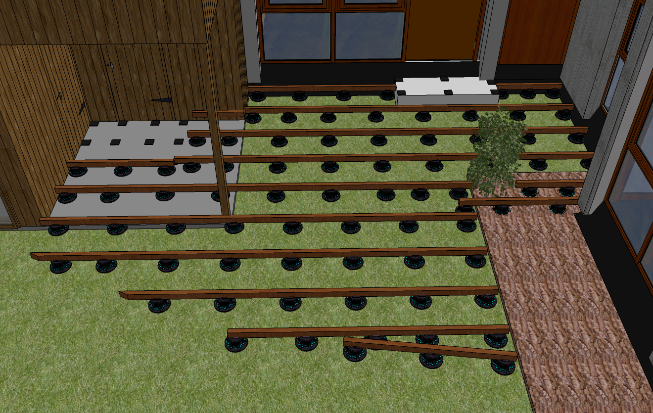

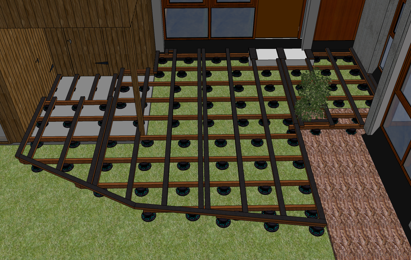

Ci-joint une idée du projet. Une double structure pour la stabilité mais je me demande si je double les lambourdes pour l'aboutage des lames.
Les plots reposent sur dalle 30*30 sur la partie terre et à même la dalle béton pour l'accès garage (à droite sur le plan). Je suis parti sur des solives et des lambourdes de 70*45 et des lames de 145*21. La plus grande longueur 6.15m.
600mm entre plots le long d'une même solive, 500mm entre solives et lambourdes.
Je ne sais pas non plus si j'ai pensé à tous les détails, peut-être des forumeurs pourraient me donner leur avis pour commencer.
Je pars sur du bois exotique après ce que j'ai pu lire et Je cherche un fournisseur fiable en Essonne si quelqu'un a des tuyaux.
