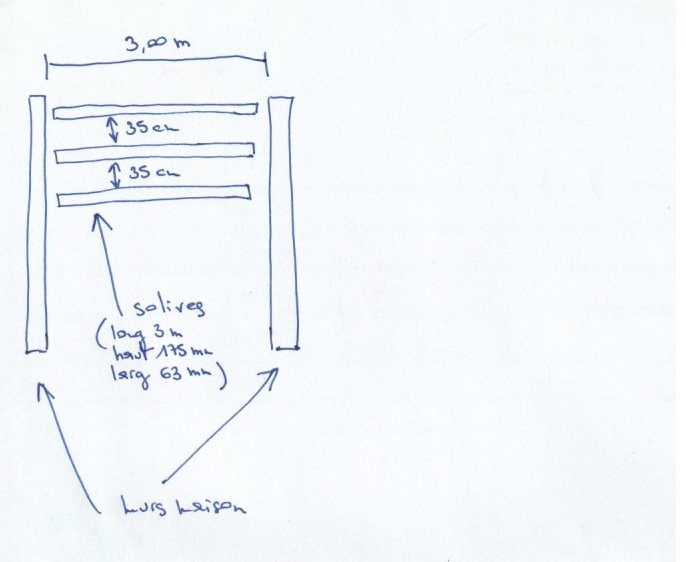

Bonjour, je passe bcp de temps à lire les post et je vois une implication et une compétence avérée de Boisphile merci bcp à cet homme indispensable. Je suis embeté car je ne sais que prendre comme matériau pour faire mon plancher à l'étage qui sera mes chambres j'ai le choix de 2 materiaux, donc en isolant je vais mettre granulés fermacell et en support pour marcher j'ai le choix entre plaque fermacell 1m2=24kg ou de l'osb 3 kronoply  22mm pour 1m2=12.7kg, au poids du m2 du simple au double, avec les dimensions de mes solives à quoi j'ai droit svp en kg au m2 , des conseils je vous prie ? Merci <3

Le solivage convient très bien, les entraxes de 413 sont proches des 417 pour des OSB en 2500 x 675 x 22 mm tout est OK.
