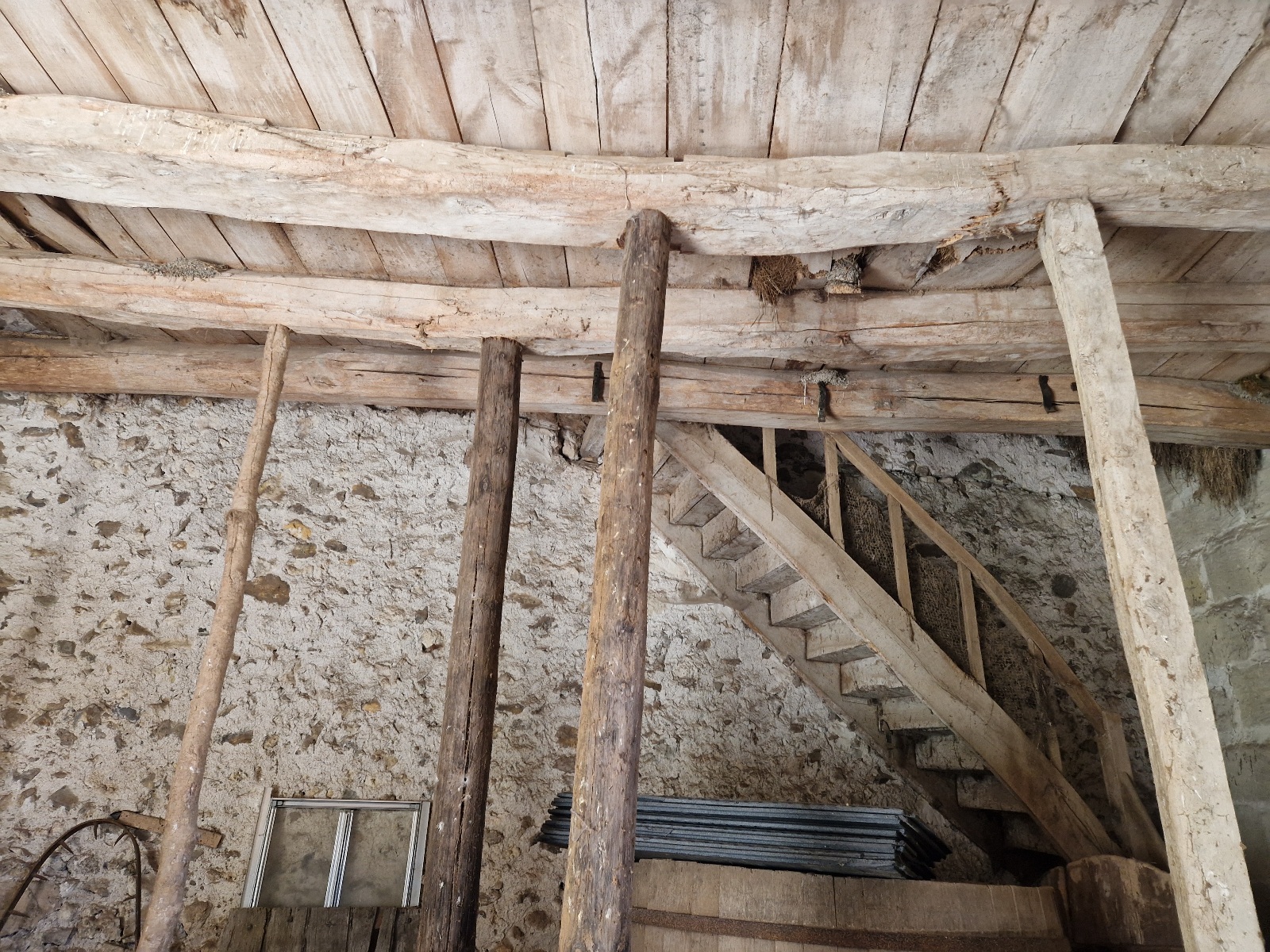

Bonjour, J'ai des poutres cassées suite à surcharge au siècle dernier. Section 35*35, portée 8m. Je dois attendre 1an avant que les poutres soient remplacer et je ne peux pas retirer les poutres tout de suite. J'aimerai retirer les étais le temps de couler la dalle au rez-de-chaussée sans retirer les poutres. Est-ce envisageable de les securiser provisoirement ? Si oui, de quel manière ? Merci par avance.

Ce plancher sera sans doute à remplacer, il serait plus rationnel de le démonter avent de faire les travaux du RCH. Si non et s'il n'y a pas de charge sur ce plancher, vous pouvez doubler et boulonner des basting contre  ces solives.

Les travaux ne se font pas dans l'ordre idéal à cause de quelques contraintes.
Des bastaing de 175*63 d'un seul côté sur 2m de long, cela irait ?
Des tiges filetés de 12mm, 6 par bastaing ?
4. Poutres cassées, comment consolider temporairement ? il y a 3 ans
75 x 175 long 4 m 2 D.14 à 15 cm des extrémités et 2 D.14 à 15 cm de chaque coté de chaque cassure.
