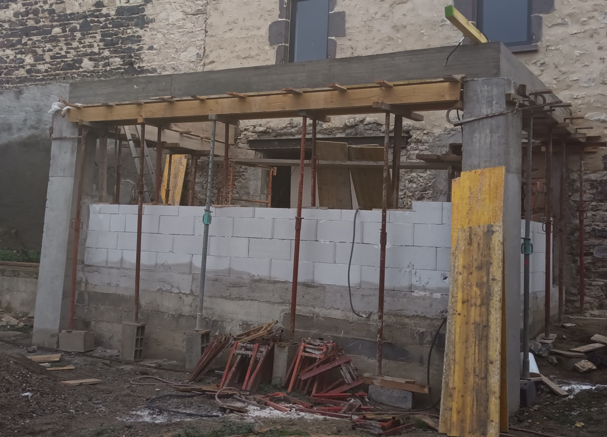

Le projet est exactement le même qu'au début sauf la pente qui est de 14% (vérifier ce jour) et la toiture qui sera en panneau sandwich de 4cm.  Voici les poutres et poteaux beton
18. dimension lamelle collé il y a 3 ans
Je renouvelle ma demande de plan dans la mesure où je ne comprends pas ce montage.  De plus, dans le cas d'une toiture tuiles, les pannes sont disposées perpendiculairement à la pente pour porter les chevrons qui, eux, sont parallèle à ladite pente. En cas de toiture bacs acier et donc dans votre cas, les pannes devront être posées parallèlement à la pente pour recevoir des chevrons sur lesquels seront fixés les bacs.
Il convient donc de recalculer l'ensemble en fonction du plan et des dimensionnements.
