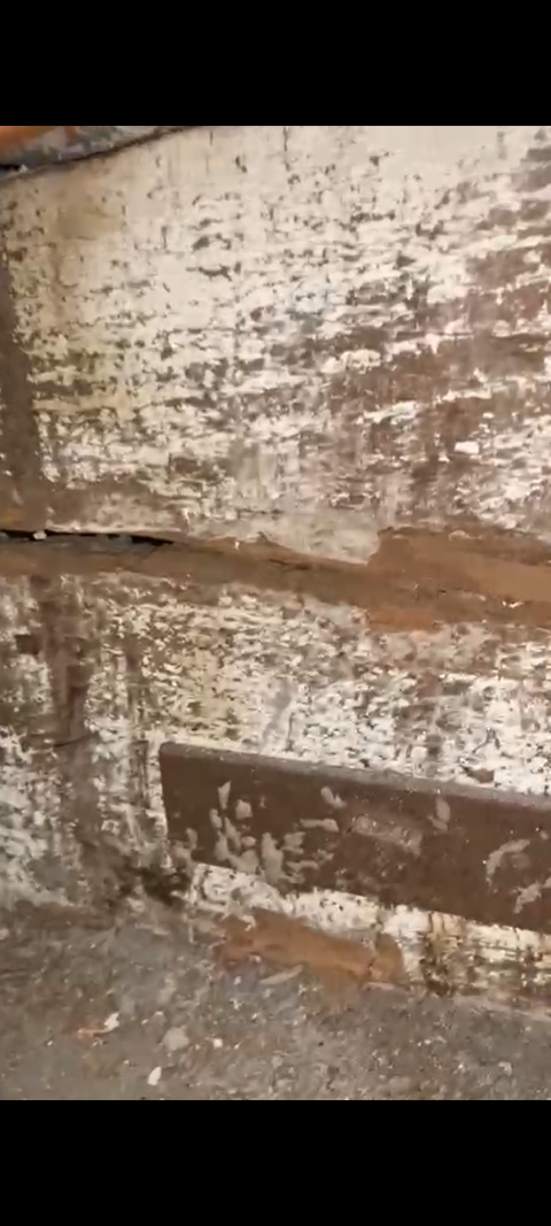

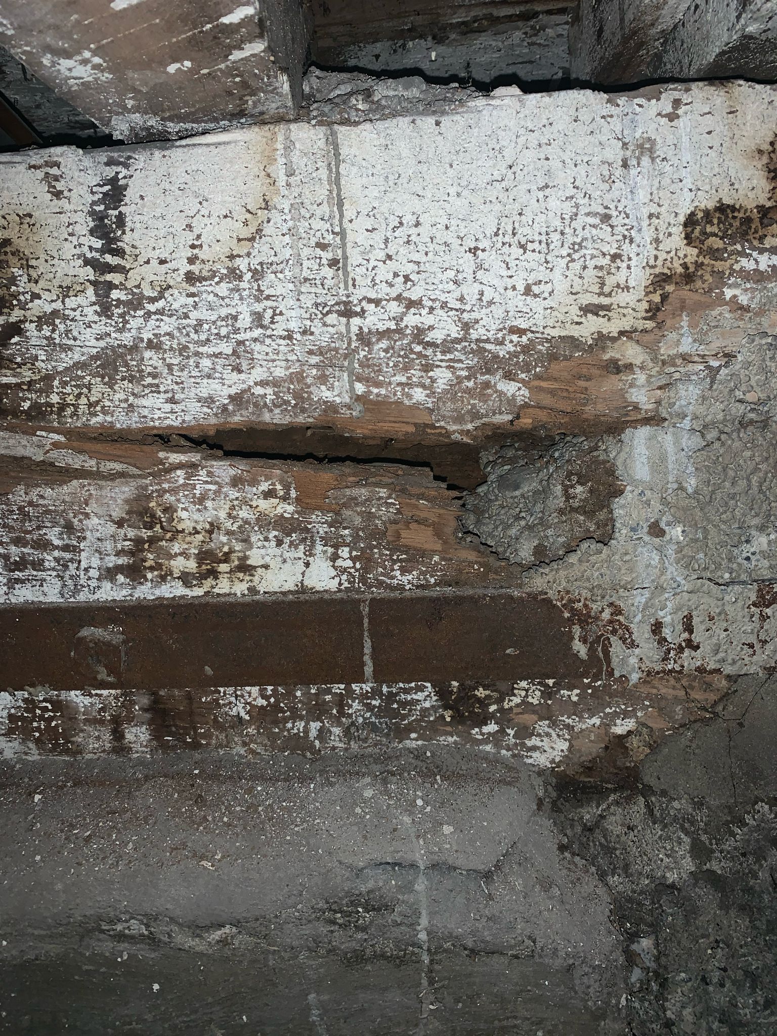

J'ai une poutre porteuse dans un terrible état (photo ci-jointe).
J'aurais besoin de conseil s'il vous plaît.
Que faire et pour quel budget?

Impossible de faire une réponse sur cette simple photo.
Il faudrait une photo plus large pour visionner l'ensemble et un descriptif complet du contexte dans lequel fonctionne cette poutre.

Je n'ai que ces quelques photos pour le moment.
Cette poutre est au plafond d'une cave et tient donc le plancher du rez-de-chaussée d'un immeuble de 4 étages.
Merci de votre aide.
4. Poutre porteuse mauvais état il y a 1 an
S'il s'agit d'un immeuble cette poutre principale est par définition partie commune. Vous n'avez pas le droit d'y toucher. Il vous faut faire appel au syndic de l'immeuble qui consultera un architecte et un BE structure.
Ne faites rien sans une procédure écrite du syndic.
