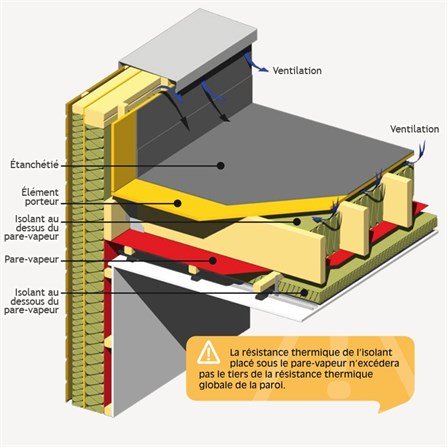

La toiture froide
Elle comprend la totalité de l’isolant sous l’élément porteur de l’étanchéité et une ventilation en sous-face de cet élément porteur.
Description de la technique
Suivant le DTU 43.4, la toiture froide ventilée est caractérisée par le fait que la sous-face de l’élément porteur comprend un espace ventilé communiquant avec l’air extérieur.
Lorsqu’une isolation thermique est recherchée, elle est placée sous la lame d’air ventilée.
Végétalisation
La végétalisation est possible avec cette solution de toiture, en soignant la ventilation.
Normes et documents de référence
NF DTU 43.4 « Toitures en éléments porteurs en bois et panneaux dérivés du bois avec revêtements d’étanchéité ».
Le DTU 43.4 ne vise que les toitures inaccessibles, sauf les cheminements techniques.
Avantages de la technique
- Isolation placée dans l’épaisseur du plénum
- Hauteur d’acrotère réduite
- Possibilité de préfabriquer la charpente en y intégrant l’isolation en atelier
Précautions à prendre

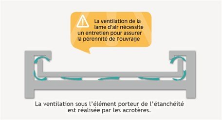

- La ventilation doit être suffisamment importante avec entrée d’air et sortie d’air
- La jonction du pare-vapeur de la toiture au pare-vapeur des murs doit être anticipée dès la conception
- En phase chantier, il convient de protéger le panneau porteur de l’étanchéité pour éviter les reprises d’humidité et l’infiltration d’eau dans l’isolant
- Attention aux passages de réseaux sous le pare-vapeur

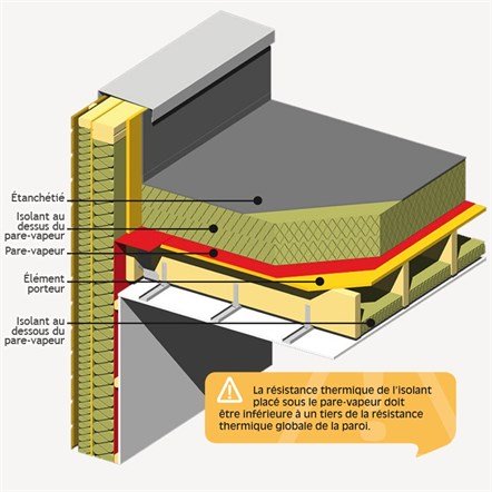

La toiture chaude
Comprenant les deux tiers au minimum de la résistance thermique de l’isolant positionné au dessus de l’élément porteur
Suivant le DTU 43.4, la toiture chaude isolée est caractérisée par le fait que les panneaux porteurs (en bois ou pas) reçoivent un écran pare-vapeur, une isolation rapportée, un revêtement d’étanchéité et sa protection lourde ou autoprotection. L’ensemble constituant ainsi la séparation entre l’intérieur du bâtiment et l’extérieur. Les Recommandations Professionnelles RAGE « Isolation thermique des sous-faces des toitures chaudes à élément porteur en bois - Relevant du NF DTU 43.4 - Neuf » (juillet 2014) ont introduit la possibilité de compléter l’isolation située à l’extérieur du panneau par une isolation intérieure dans la limite dite des 2/3-1/3.
Végétalisation
La végétalisation est possible avec cette solution de toiture.
- NF DTU 43.4 « Toitures en éléments porteurs en bois et panneaux dérivés du bois avec revêtements d’étanchéité »
- Recommandations Professionnelles RAGE « Isolation thermique des sous-faces des toitures chaudes à élément porteur en bois - Relevant du NF DTU 43.4 - Neuf » (juillet 2014)
- Technique fiable et facile à mettre en œuvre
- Fortes épaisseurs d’isolation possibles
- Le complément d’isolation intérieure améliore fortement les performances acoustiques
- Possibilité de passer les fluides et réseaux dans le plénum
- Prévoir un acrotère suffisamment haut
- Les allotissements doivent être bien définis
- En phase chantier, il convient de protéger le panneau porteur pour éviter les reprises d’humidité
- Il ne doit pas y avoir de pare vapeur positionné sous le complexe d’isolation intérieur.
