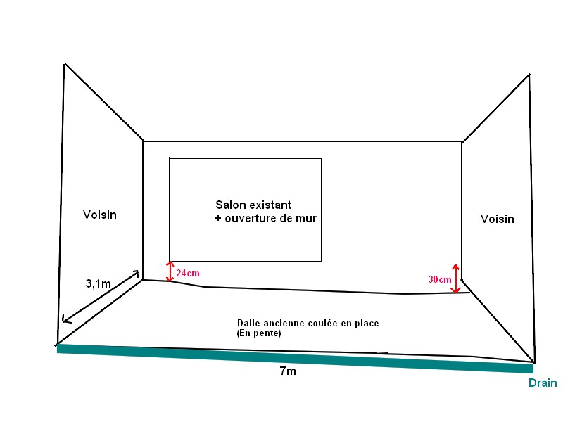

Bonjour, je me permet de déterrer ce fil intéressant car je suis dans un cas similaire et j'ai regardé beaucoup d'info sur bois.com liés à ce sujet.  Et j'aimerais avoir votre avis.(Je suis bon bricoleur et boiseux). Je souhaite construire une extension en ossature bois entre 2 murs voisins mitoyens et mon salon existant. Toute simple en RDC.  Il y a
- Présence de dalle coulée en place années 50 (ancienne terrasse).
- Mais présence de petite zone non bétonnée avec hérisson visible ( faut il compléter de béton?)
Que feriez vous? J'ai pensé à une dalle en bois sur plots de terrasse réglable car la dalle béton est en pente et on doit atteindre niveau fini du salon. J'ai pensé pour la dalle:
1- plots terrasse
2- solives douglas 4,5 x 14,5 classe 2 à 3 (Ou faire classe 4?) --> le pseudo vide sanitaire sera entre 7 et 13cm environ. Ventilé que d'1 coté mais est ce nécessaire?
3- OSB 4 15mm sous face caissons et ouate de cellulose entre solives
4-OSB 3 22mm et vinyle type Quickstep
Faut il un polyane sur le béton existant? J'ai peu que l'humidité remontre à travers les murs des voisins ou du salon (qui deviendra un refend).
Sur un forum on me déconseille le bois avec un ventilation trop faible sous dalle bois. Mais j'aime le bois! :)
