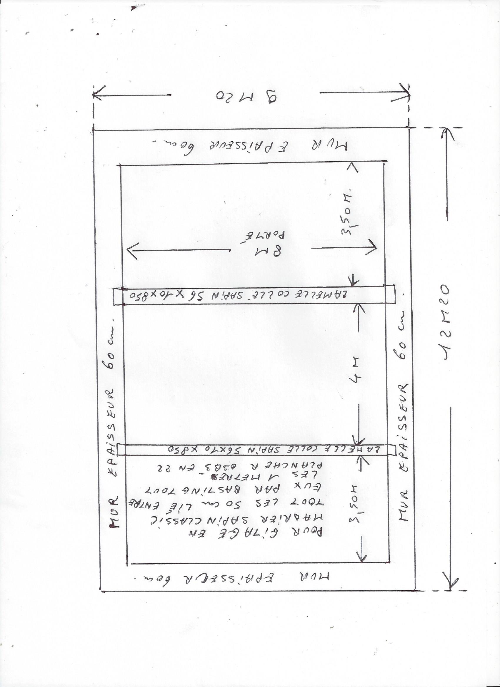

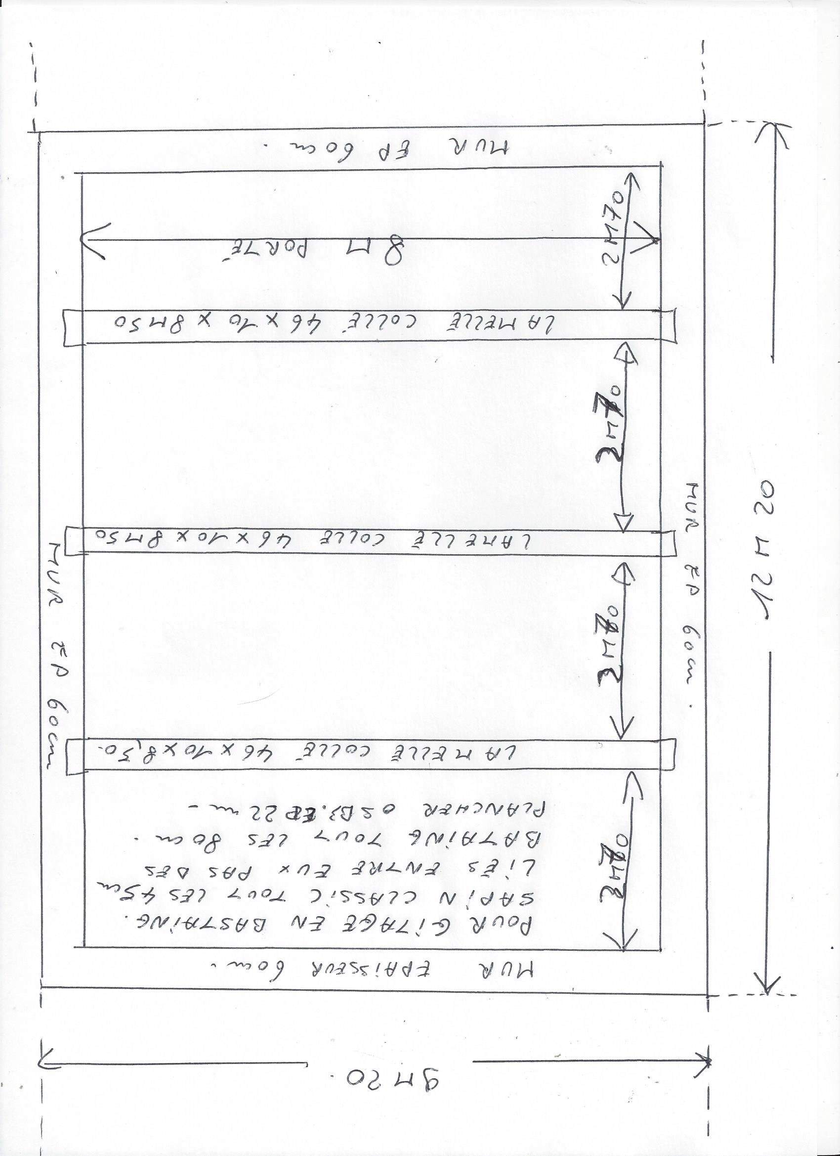

Je suis entrain de restaurer une tour d'abbaye avec mes moyens j'ai pu récupérer des poutres osb en section 56X10x 900 et 46X10X900 pour réduire mes couts de travaux.
Malgré tout je ne souhaite pas faire n'importe quoi je dois réaliser des plancher d'habitation de 8m X 11 m que je pense réaliser comme sur les deux schéma que je joins dans ma demande.
Je pense qu'ils sont bien détaillés une dernière précision les murs de 60 cm d'épaisseur sont en brique pleines.
Si quelqu'un d'expert en la chose peut me dire si ma réalisation tient la route j'en serrai ravi.
Demande urgente car je dois aller chercher les bois rapidement et ne veut pas dépenser pour rien.
D'avance merci
Portez vous bien
Cordialement M Soudant Gauthier

1) Je comprends qu'il y a méprise sur l'appellation, il s'agirait sans doute de poutre BLC (Bois Lamellé-Collé) et non OSB.
2) Au vu de la section, ce BLC me parait de provenance incertaine, sans doute de l'importation. Les calculs effectués pour la vérification sont basés sur un BLC de fabrication française GL24 labellisé et les résultats sont donc peut-être optimistes.
Pour autant, ces poutres sont TRES nettement insuffisantes pour un plancher habitable standard - Charges permanentes 120 kg/m² - Temporaires 120 kg/m² + Solivage :
1) Poutre BLC GL24 portée 8000 - section 100 x 560 - Bande de chargement 3750 - Taux de flexion 144 % (Maxi 100) - Taux de cisaillement aux appuis 127 % (Maxi 100) - Flèche L/150 (Au lieu de 400) - Déformation attendue de 34 à 53 mm après fluage.
1) Poutre BLC GL24 portée 8000 - section 100 x 460 - Bande de chargement 2700 - Taux de flexion 155 % (Maxi 100) - Taux de cisaillement aux appuis 112 % (Maxi 100) - Flèche L/117 (Au lieu de 400) - Déformation attendue de 44 à 68 mm après fluage.
A titre d'information et sur la base de BLC de fabrication française GL24, les sections valides seraient :
1) Portée 8000 - Bande de chargement 3750 - Section 160 x 720 - Poids 470 kg - Réactions aux appuis 4200 kg
2) PORT2E 8000 - Bande de chargement 2700 - Section 160 x 630 - Poids 420 kg - Réactions aux appuis 3065 kg
