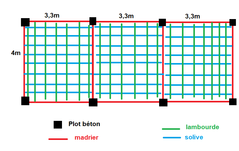

Je souhaite construire une terrasse en bois pour supporter des lames en composites.
La structure doit faire 10m x 4m, et être à une hauteur de 48cm. Pour ce faire, je suis parti sur les piliers béton, où repose les madriers. Les solives sont posées sur des sabots. Les lambourdes seront espacés de 30 cm pour y accueillir les lames en composites.
Mon fournisseur de bois me propose en vois raboté autoclave pin nord CL4 :
- des madriers en 68x215mm
- des solives en 46x145mm
- des lambourdes en 45x70mm
Comme vous avez compris, il me reste à savoir comment construire ma structure avec les éléments ci-dessus.
J'ai trouvé des tableaux sur internet mais je n'arrive pas à faire le lien entre les DaN et les kg/m2... Je préfère vous solliciter sur mes questions :
- Nombre de piliers (le moins possible) ?
- Les espaces entre les madriers ?
- Les espaces entre les solives ?
J'ai essayé de faire une croquis et peut-être même une proposition :
Merci de votre aide.
