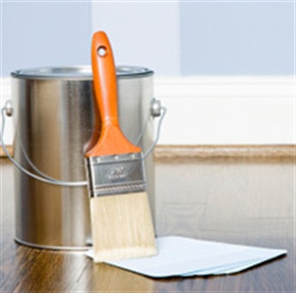

Le bon outillage pour rajeunir un parquet
Un pinceau large est idéal pour poser de la cire.
