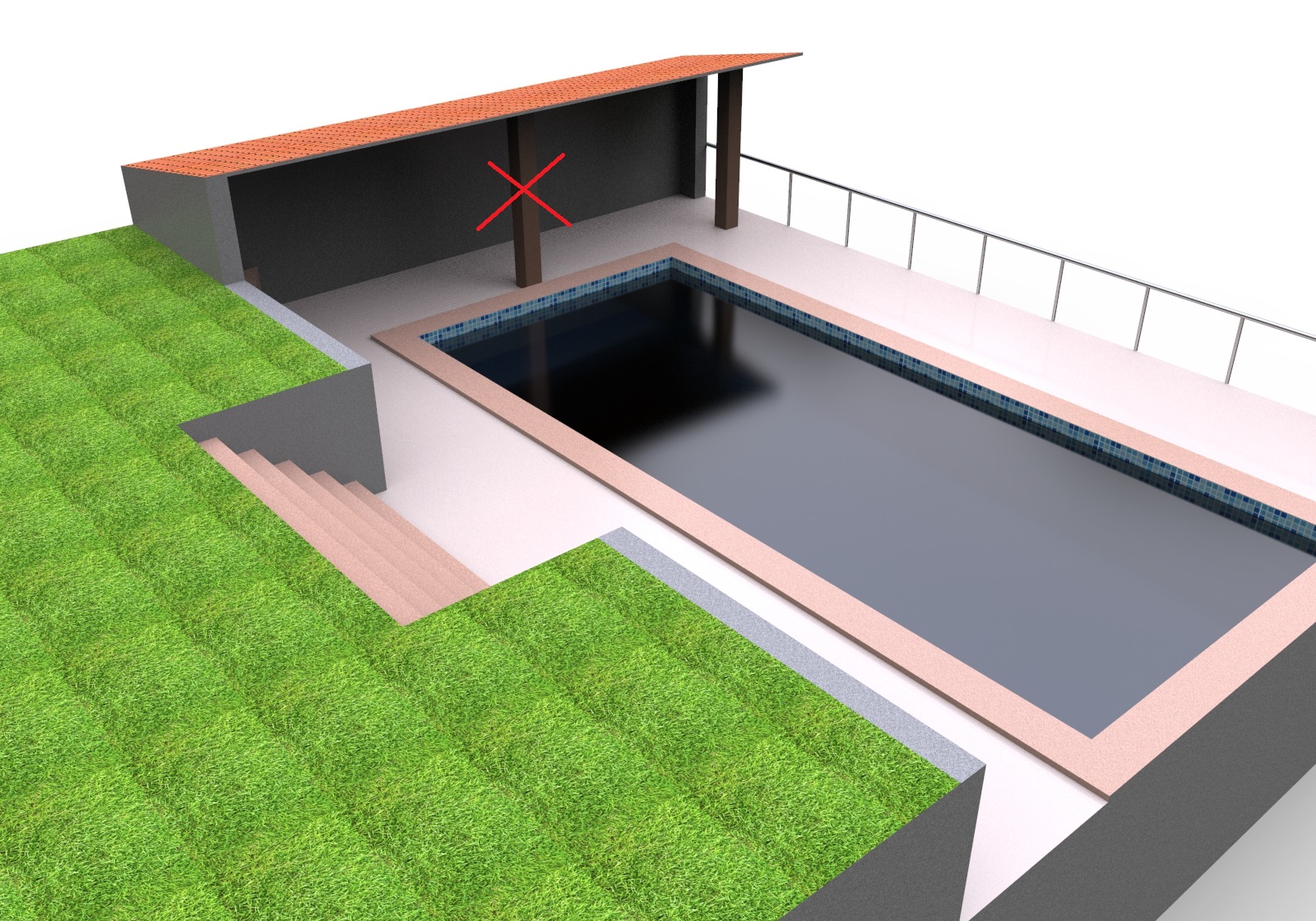

Quelle serait la section de la poutre pour une portée de 6m (en appui sur 2 points, voir photo...sur la photo ne pas tenir compte du pilier central).
Le poids total de la toiture devrait être de 1000kg, donc moins de 500kg à supporter par la poutre. J'hésite entre une section de 12cm x 24cm et 15cm x 30cm.
Merci d'avance...car les abaques que j'ai trouvés me rendent fébrile...

Je réponds ici strictement à votre question sans aucune autre considération la section peut être de 135 x 270

Merci pour votre réponse rapide...Vous pensez donc qu'avec du 120 x 240 je suis sous dimensionné dans mon cas?
Merci d'avance pour vos conseils.

Vous avez posé une question, j'ai répondu strictement à cette question et non pas à votre cas que je ne connais pas.
