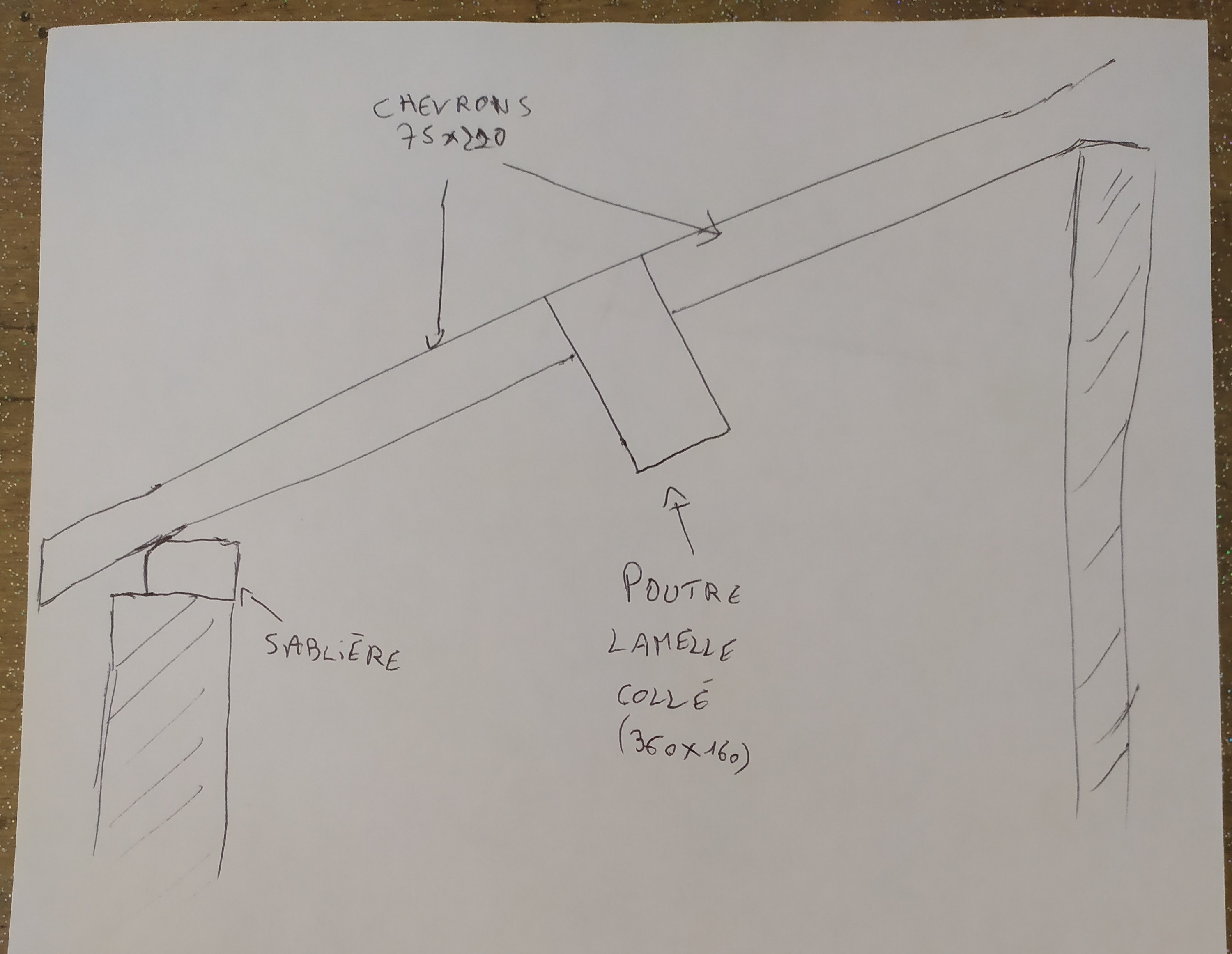

Désolé j'ai oublié de demander s'il était possible de mettre la poutre lamellé collé en dévers et les chevrons de chaque coté avec des pattes de fixation comme sur le schéma?
Sinon quelle solution est possible?
Merci encore.
9. Charpente toit monopente il y a 3 ans
Non seulement il FAUT la poser déversée, mais les chevrons doivent passer SUR ladite poutre.
